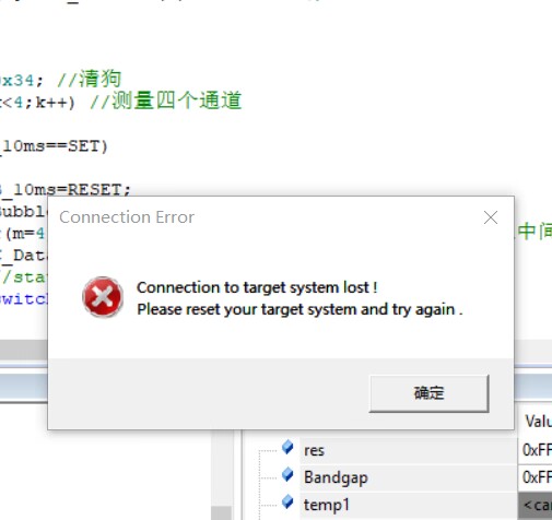

发表于 2023-4-24 14:54:06 | 显示全部楼层
用 STC-USB Link1D 硬件SWD仿真STC32,先是按照教程可以正常使用的,后来新建一个工程就不能正常使用,表现为在keil下载正常,下载一次就要重新插拔link1d才可以重新下载,不然在keil下载到66%报错。
第二个是编译完点击debug,可以下载程序,但keil进入仿真界面,就报错。Connection to target system lost !please reset your target system and try again
按照此帖子的步骤来,注意用最新的STC-ISP下载软件V6.91N,重新添加一下MCU型号到keil中:用 STC-USB Link1D 硬件SWD仿真STC32 - https://www.stcaimcu.com/forum.php?mod=viewthread&tid=703&extra=page%3D1  详情 回复 发表于 2023-4-24 15:04

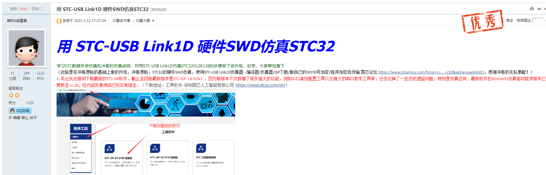

 楼主| 发表于 2023-4-24 15:04:24 | 显示全部楼层
stc3*** 发表于 2023-4-24 14:54
用 STC-USB Link1D 硬件SWD仿真STC32,先是按照教程可以正常使用的,后来新建一个工程就不能正常使用,表现 ...
按照此帖子的步骤来,注意用最新的STC-ISP下载软件V6.91N,重新添加一下MCU型号到keil中:用 STC-USB Link1D 硬件SWD仿真STC32 -   https://www.stcaimcu.com/forum.p ... &extra=page%3D1
发表于 2023-4-24 16:18:13 | 显示全部楼层
试着帖子操作,这一步按照key1不放,同时按下key2,不放开一直是com,放开key2才变成STC-USB Link1D,和帖子描述的不一样
link工具直接插上去就显示“STC-USB Link(LNK1)”。 你发的图上的步骤其实就是,按住key1不放,按下key2,再松开key2,再松开key1,这个步骤。 帖子描述的是:‘按一下key2’,其实就是“按下key2,再松开key2”的  详情 回复 发表于 2023-4-25 08:58

 楼主| 发表于 2023-4-25 08:58:20 | 显示全部楼层
stc3*** 发表于 2023-4-24 16:18
试着帖子操作,这一步按照key1不放,同时按下key2,不放开一直是com,放开key2才变成STC-USB Link1D,和帖 ...
你发的图上的步骤其实就是,按住key1不放,按下key2,再松开key2,再松开key1,这个操作过程。
帖子描述的“按一下key2”,其实就是“按下key2,再松开key2” 的意思。
