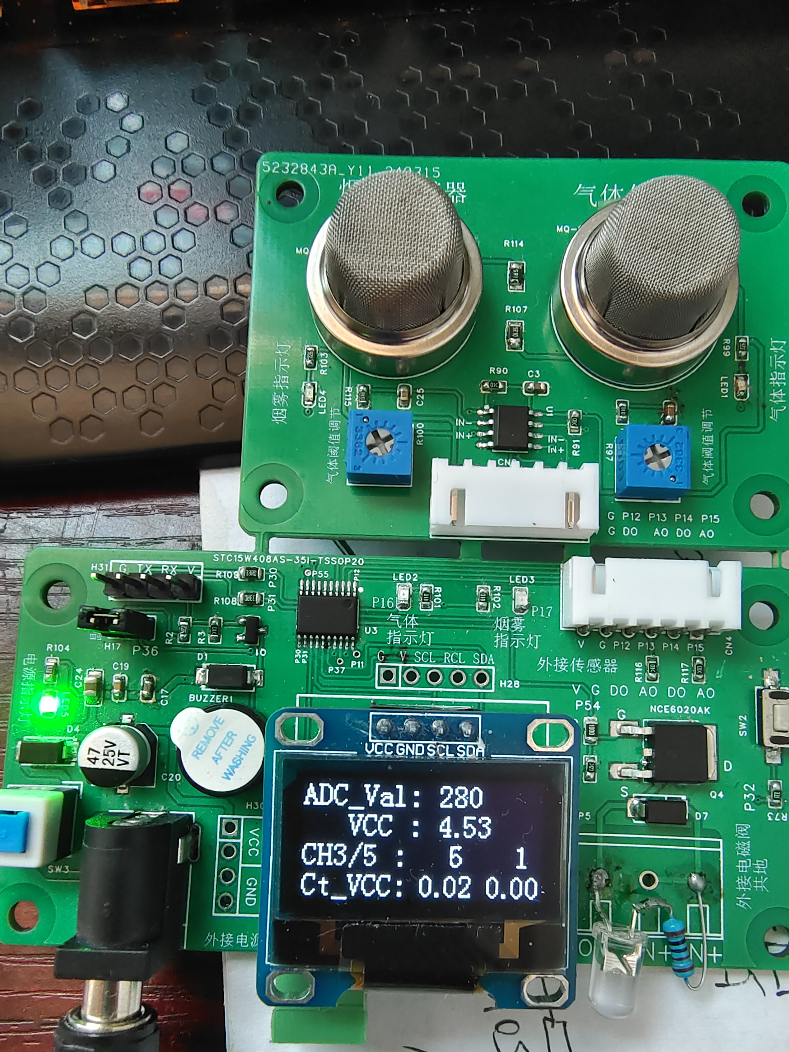

用15W408AS做一个检测烟雾和气体检测的板子,
用15W408AS的ADC检测气体传感器的AD值,并用OLED显示出来,
如果烟雾和其他的浓度达到设定值,指示灯灯光闪烁,蜂鸣器响。
开机显示当前的ADC值,和当前电源电压值
正常运行时的样子
显示当前电源电压值、烟雾和气体传感器的AD值和电压值
如果板子上下颠倒来看,屏幕可以上下翻转显示
