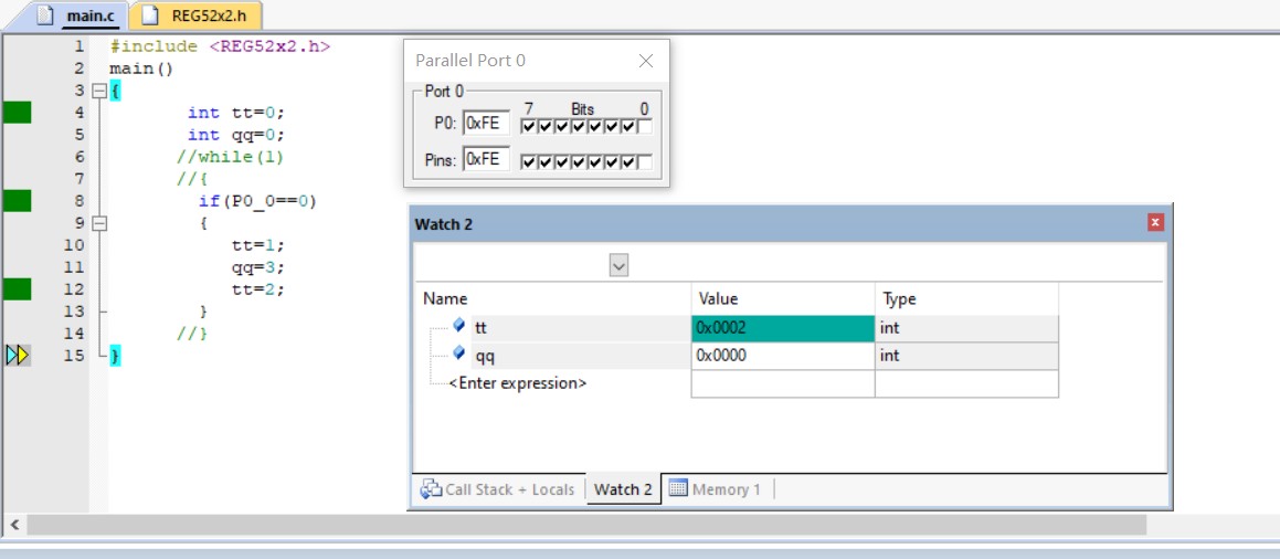

各位前辈,如图这个程序,我偶然发现将while(1)去掉,花括号内的前两条语句被跳过,直接执行了最后一条语句。这是怎么回事呢。

发表于 2024-9-14 16:19:50 | 显示全部楼层
如果将while(1)加上,所有语句正常执行。初学不知道怎么回事

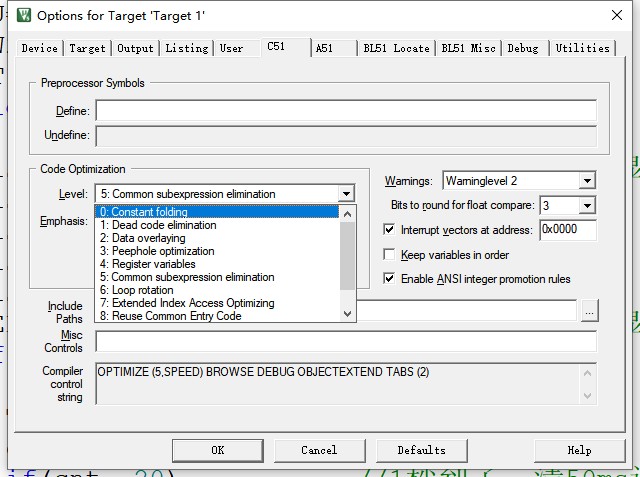

发表于 2024-9-14 16:56:45 | 显示全部楼层
把优化等级改为0应该就不会被优化掉了

发表于 2024-9-14 16:58:12 | 显示全部楼层
21cns*** 发表于 2024-9-14 16:56
把优化等级改为0应该就不会被优化掉了
感谢!我试试

发表于 2024-9-14 17:01:18 | 显示全部楼层
就是优化等级的问题,改成0就好了,谢谢!

发表于 2024-9-16 08:03:07 | 显示全部楼层
小*** 发表于 2024-9-15 16:42
注释掉会死机的,主程序中While(1)必须有
注释掉但把优化等级改成0,仿真也没问题,我原来写的是while(1);在最后,发现前面执行的不对,丢了两条语句。

发表于 2024-9-16 08:18:38 | 显示全部楼层
zhude*** 发表于 2024-9-16 08:03
注释掉但把优化等级改成0,仿真也没问题,我原来写的是while(1);在最后,发现前面执行的不对,丢了两 ...
是的while(1);转成汇编应该就是END语句,否则程序就跑飞了。
