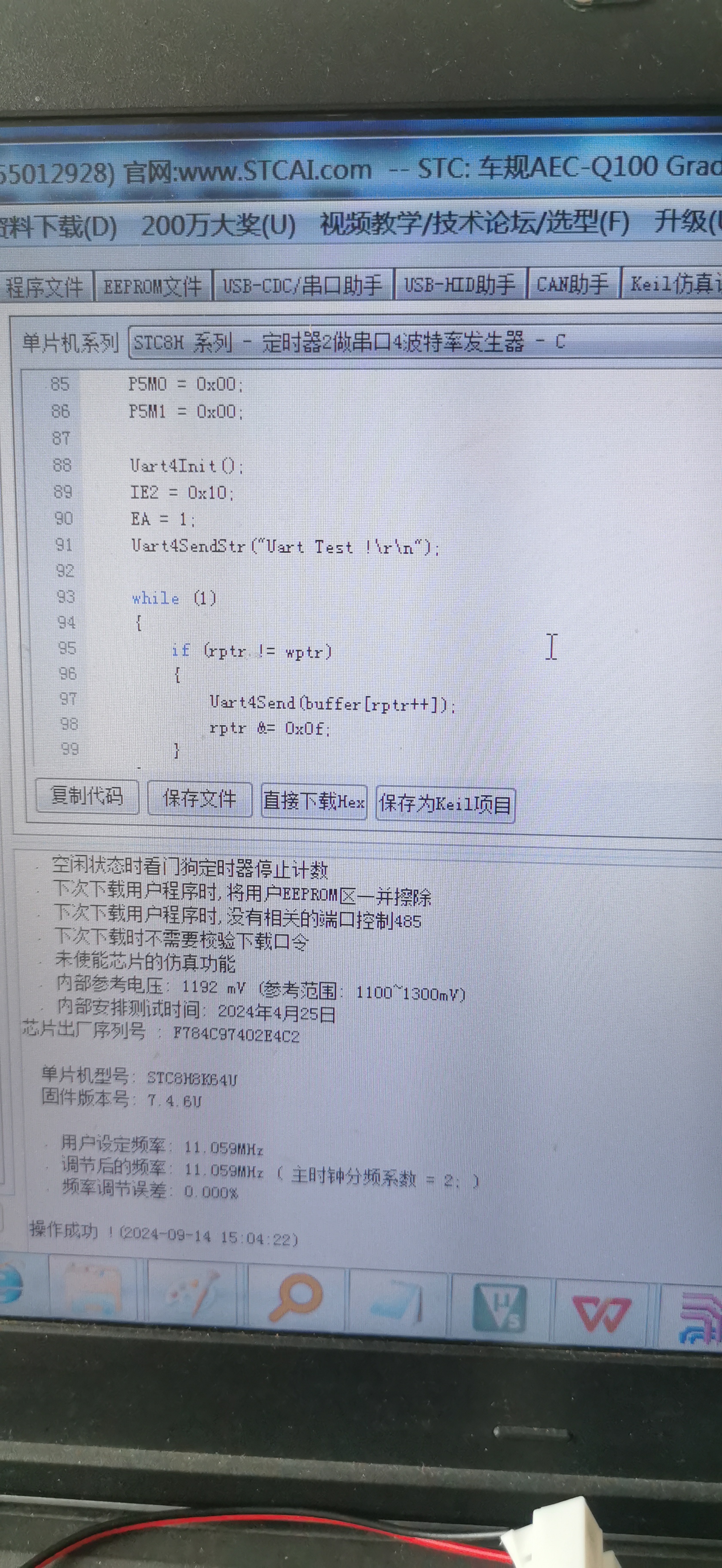

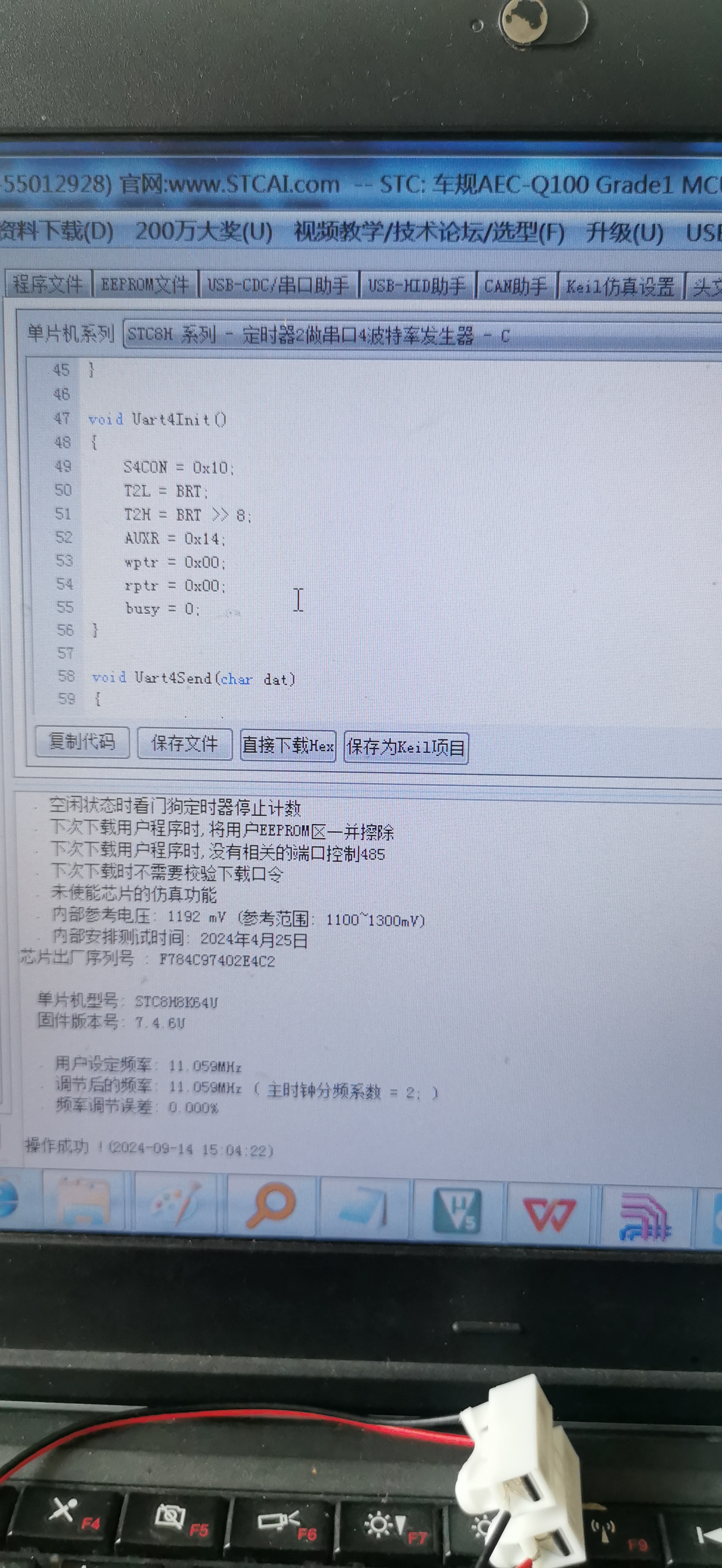

请教一下,第一次用串口4,用了 范例程序里的定时器2做串口波特率发生器这个案例,但是没有反应,是哪里没设置对吗?

发表于 2024-9-14 15:10:22 来自手机 | 显示全部楼层
是有什么需要注意的点我没有设置好吗

发表于 2024-9-14 15:17:29 来自手机 | 显示全部楼层
是用5.2 5.3作为串口4,应该不需要切换设置吧?

发表于 2024-9-14 15:41:40 | 显示全部楼层
注意IO模式和IO切换的设置

发表于 2024-9-14 15:52:54 来自手机 | 显示全部楼层
DebugLab 发表于 2024-9-14 15:41
注意IO模式和IO切换的设置
谢谢。p52 53都是设置的准双向口,io切换指的什么呢

发表于 2024-9-14 16:47:07 | 显示全部楼层
额,io切换是说p-sw2吗

发表于 2024-9-14 16:53:47 | 显示全部楼层
可以了,就是p_sw2没有设置,我以为是默认p52不用切换就没设置,实际上那里必须设置。非常感谢debug的回复。
