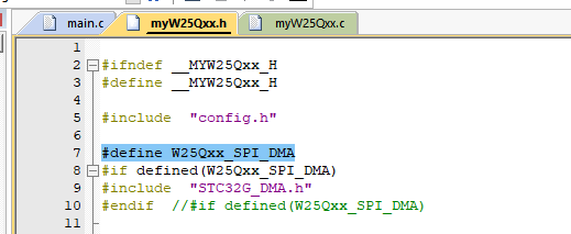

通过打开或屏蔽自己写的myW25Qxx.h中的定义W25Qxx_SPI_DMA字段
来切换使用硬件SPI方式或硬件SPI_DMA方式传输数据。
