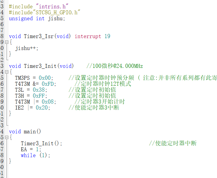

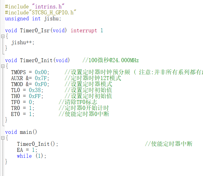

8H8K64U,定时器2.3.4不能用,
定时器0和1调试的时候能正常工作,
换成定时器2.3.4调试时就没反应,
代码都是ISP下载软件生成的,求大神指教。
用定时器0调试的时候正常
用定时器0调试的时候正常
用定时器2.3.4调试就没反应
用定时器2.3.4调试就没反应

发表于 2024-9-14 14:56:10 | 显示全部楼层
所有的预分频寄存器都在XFR寄存器里面,所以Main函数开头需要加上  P_SW2 |= 0x80

发表于 2024-9-15 15:22:44 | 显示全部楼层
晓*** 发表于 2024-9-14 14:56
所有的预分频寄存器都在XFR寄存器里面,所以Main函数开头需要加上  P_SW2 |= 0x80 ...
这是正解

发表于 2024-9-18 09:08:29 | 显示全部楼层
定时器2 3 4必须配置预分频,哪怕等于0,都要写出来,否则就是不工作。
无论使用库函数还是寄存器,都要必须进行。
