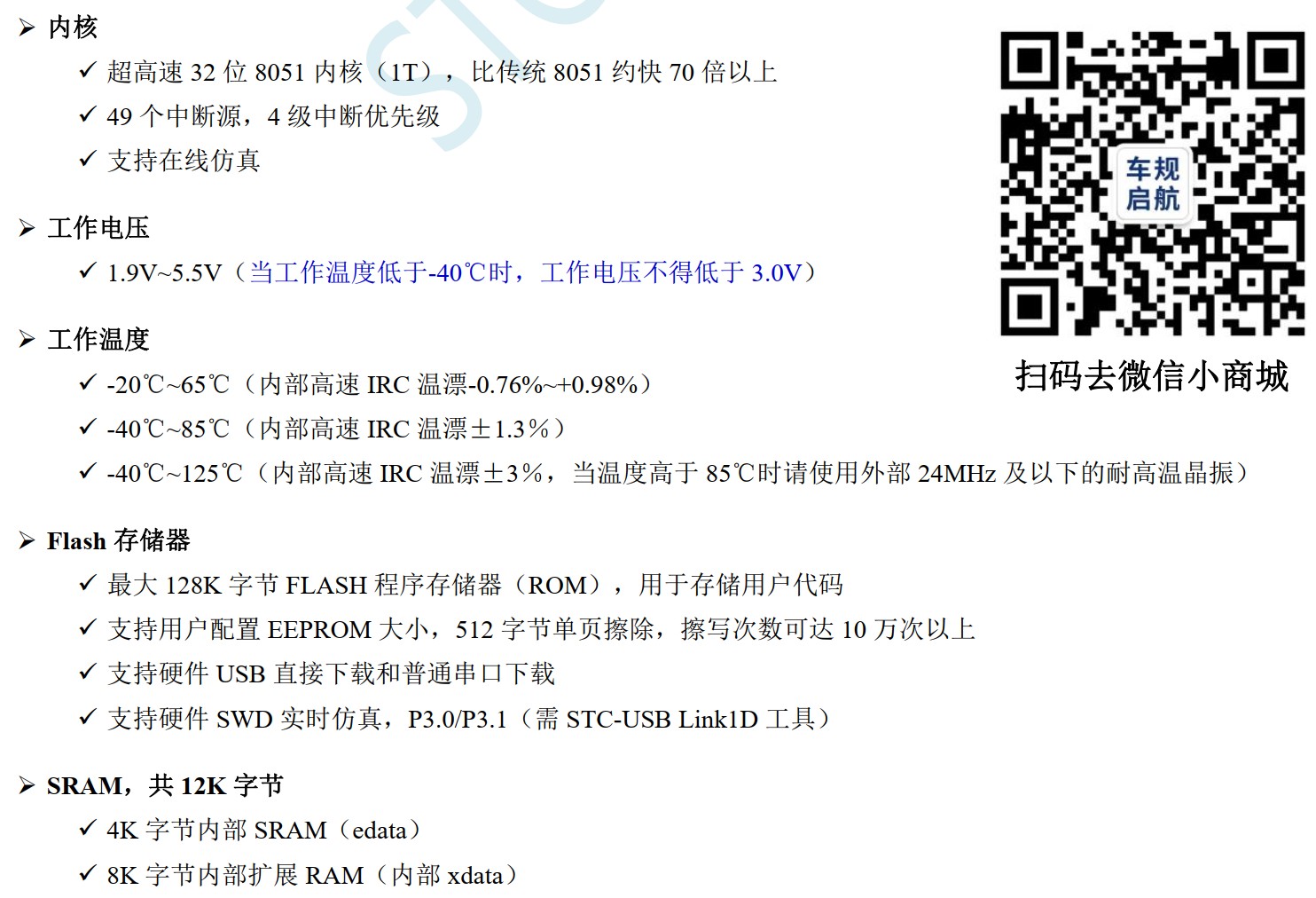

还有一个问题,全温差内部IRC晶振达1%以上,这个应该算很大了吧,通常如果要高稳定性的设计,应该也是要加 ...
这个算很小了,串口通讯,
工规的温度范围已经足够优秀了
-40度 ~ +85度
