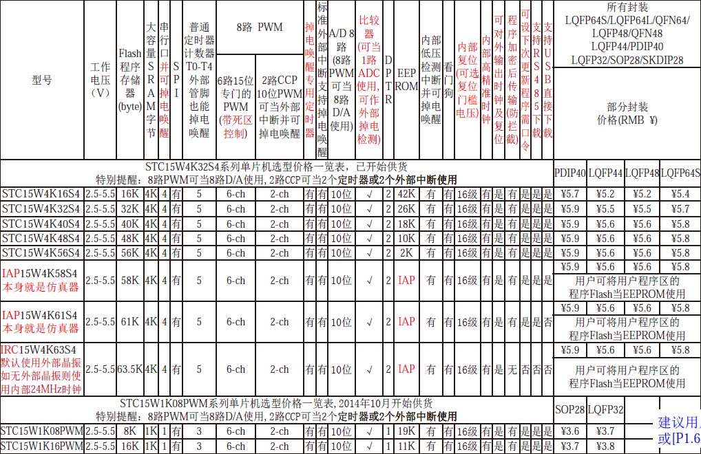

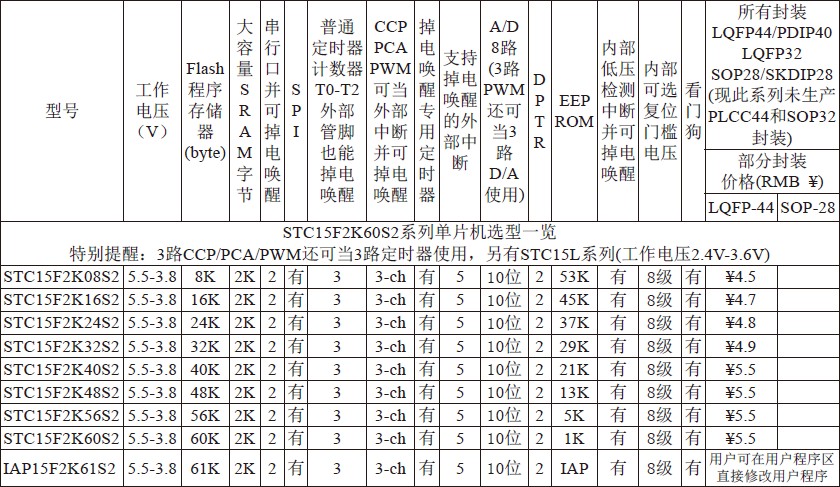

15F2K没有哦,15W4K才有 [attachimg]56869[/attachimg] [attachimg]56870[/attachimg]  详情 回复 发表于 2024-9-13 23:22

发表于 2024-9-13 23:22:18 | 显示全部楼层
S1*** 发表于 2024-9-13 21:53
我使用STC-ISP的这个示范历程,并没有检测到PWM波,但是我看数据手册中15F2K60S2是有增强型十五位PWM的, ...
15F2K没有哦,15W4K才有

发表于 2024-9-16 23:42:43 | 显示全部楼层
Debu*** 发表于 2024-9-13 23:22
15F2K没有哦,15W4K才有
明白了,之前阿看的15系列的总数据手册那上边标的有点问题,感谢大佬
