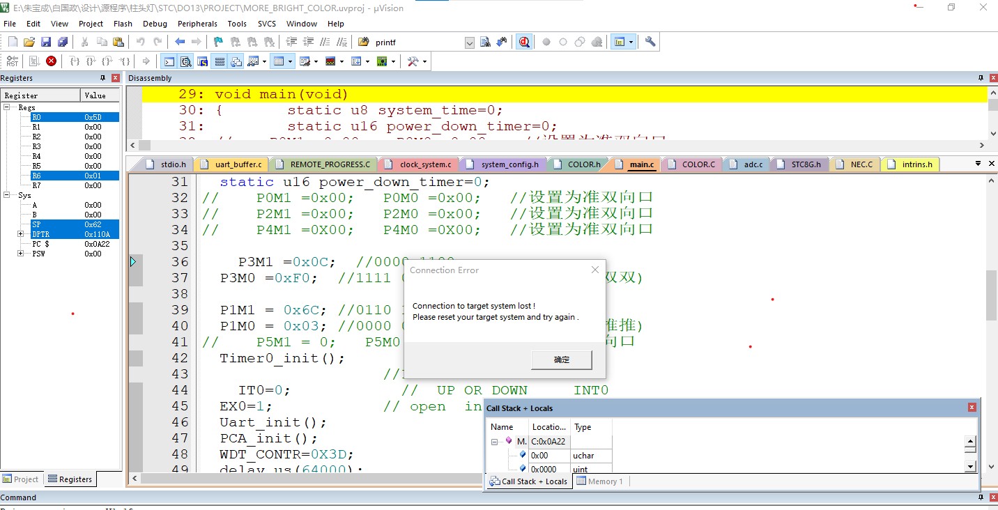

仿真出现如下提示怎么办,芯片重新上电不管

发表于 2024-9-13 21:25:11 | 显示全部楼层
串口设置是正确的吗

发表于 2024-9-13 23:30:57 | 显示全部楼层
单片机型号?
如何连接?

发表于 2024-9-15 14:52:08 | 显示全部楼层
如果设置都正确的话,可以重新制作仿真芯片,制作完成后彻底断电,再试一下看看

发表于 2024-9-15 15:51:11 | 显示全部楼层
原理图,大家至少知到型号
一步步操作的截图,要贴出来 !!!

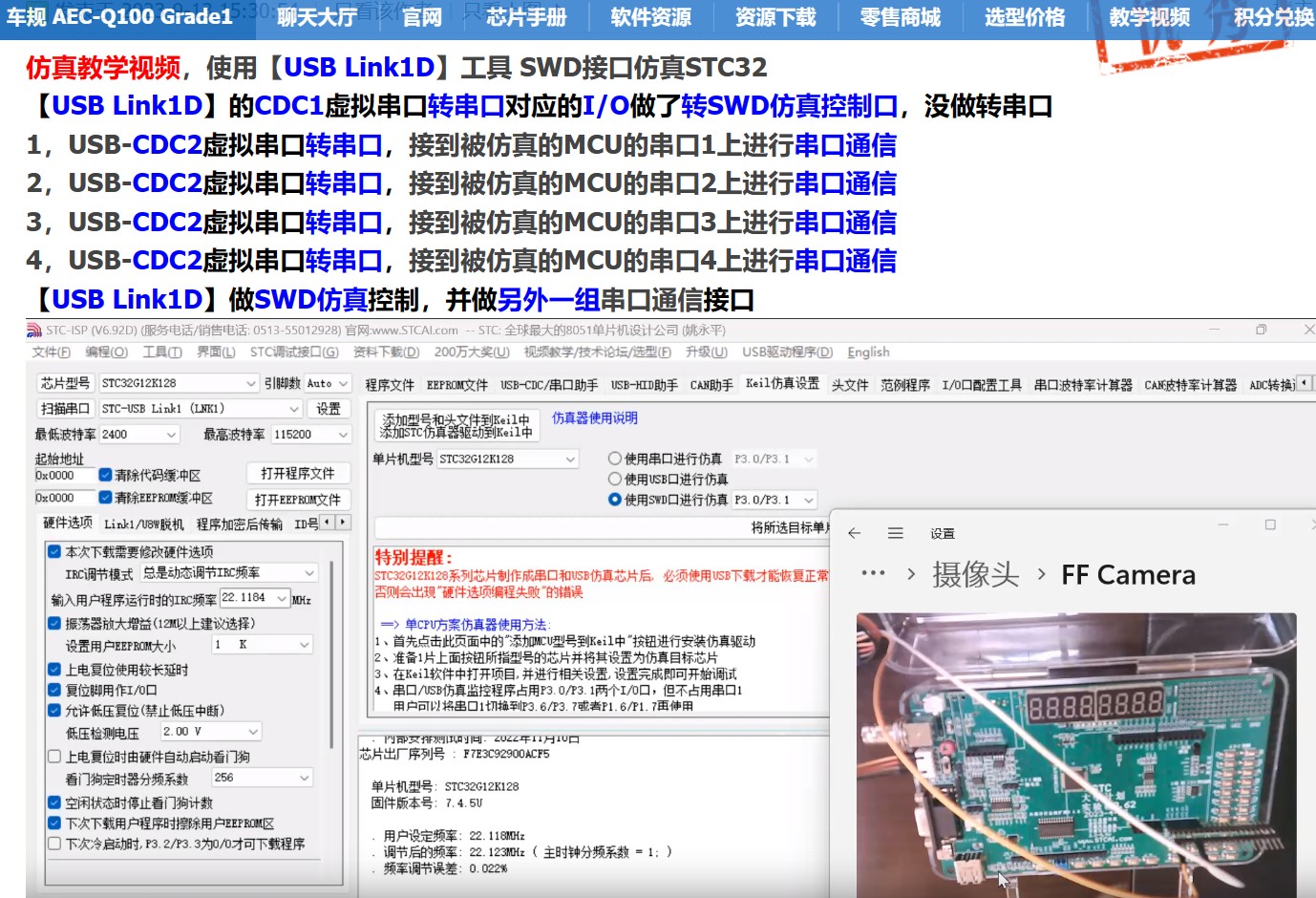

先学习下下面的演示视频
仿真教学视频,AISTC单片机硬件仿真演示视频 合集 - 仿真/编译器/汇编器/头文件 国芯技术交流网站 - AI32位8051交流社区 (stcaimcu.com)
