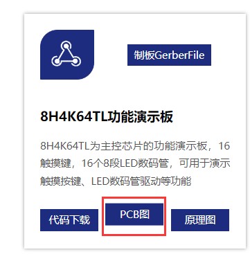

STC8H4K32TL5mm有机玻璃,效果相当好,据说可以到8mm以下
建议楼主参考这个线路图
https://www.stcaimcu.com/forum.p ... Dc0ODM4MnwxfDE1MjU=
STC8H4K64TL主要功能演示板-16触摸键-16个8段LED数码管-20230130-PCB.PDF
401.18 KB, 下载次数: 160
