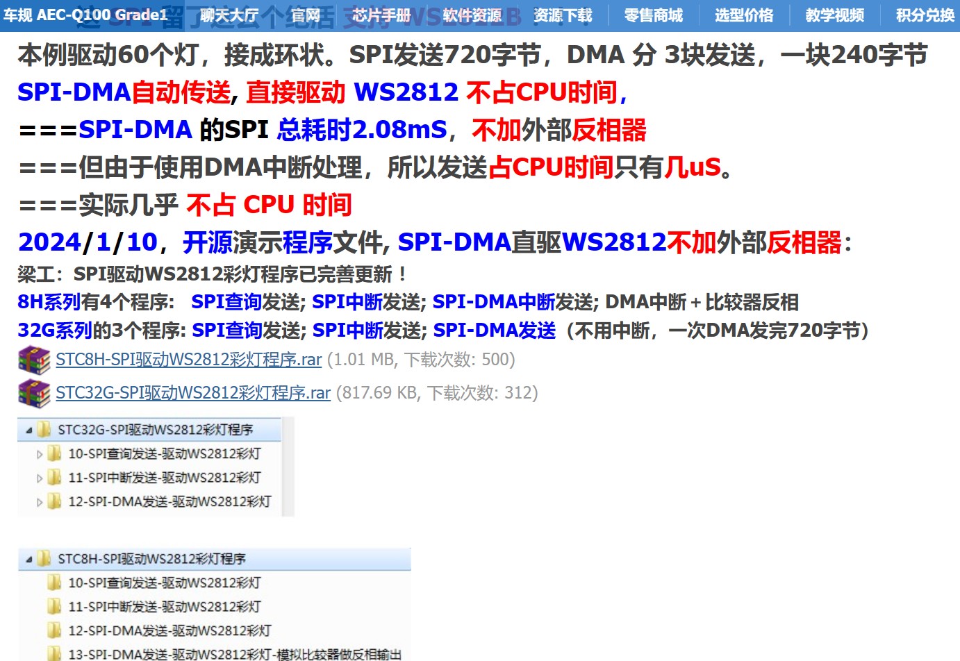

神*** 发表于 2024-9-13 11:28
SPI DMA 输出控制WS2812三基色彩灯程序,不加反相器, 8H系列/32G系列系列 - QSPI/3组SPI/I2S/I2C,一线 ...
哇!感谢版主这么快回复!很快下载,问一下从0fe0400h到0fefff0f是不是8个O/I口有大部分没有赋值?也就是没有输出?
