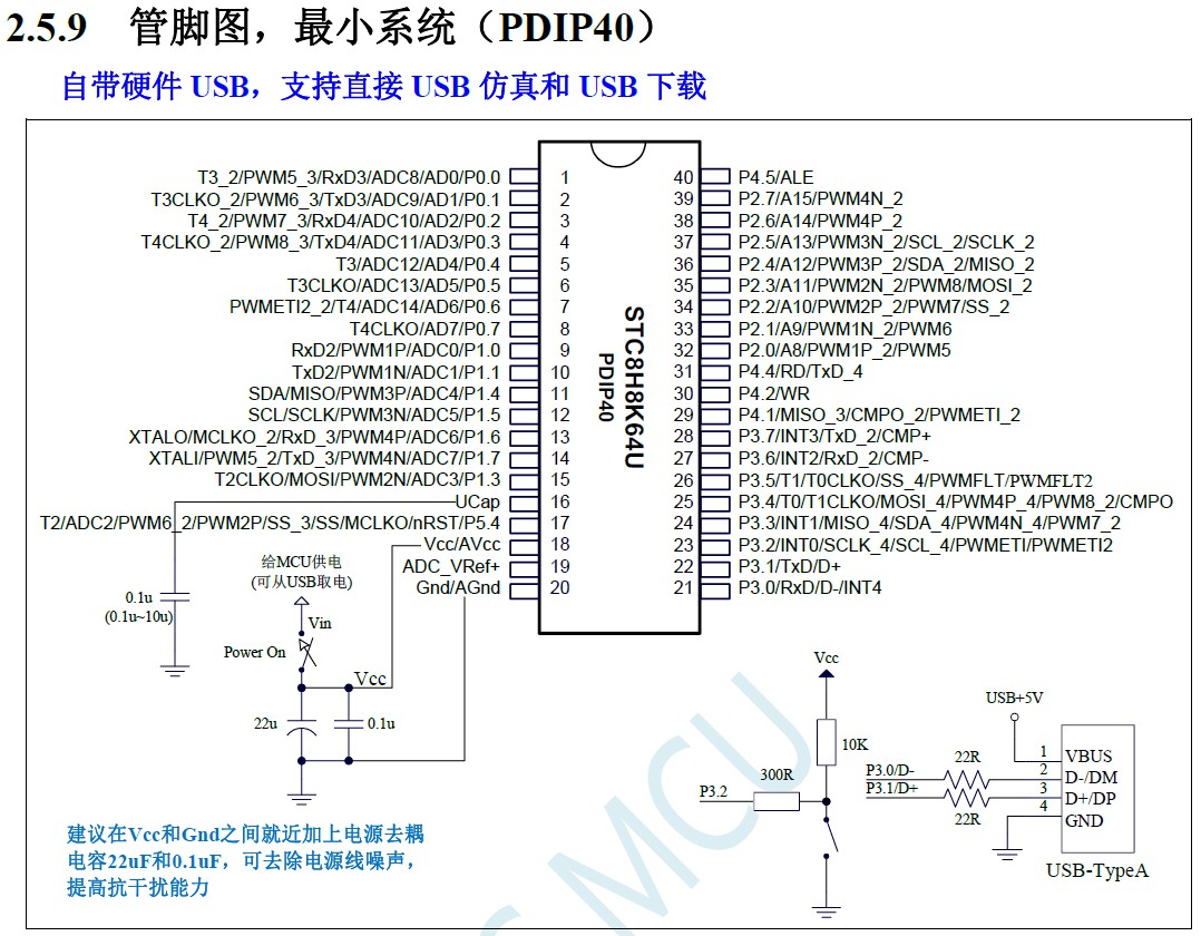

1, 直接用D-/D+, P3.0/P3.1,
2, 然后短接P3.2到Gnd可以直接烧程序,

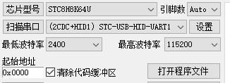

现在新买的芯片,刚插上端口会一直显示这个,
而且短接也不能切换到烧录模式了,是取消这个功能了吗?

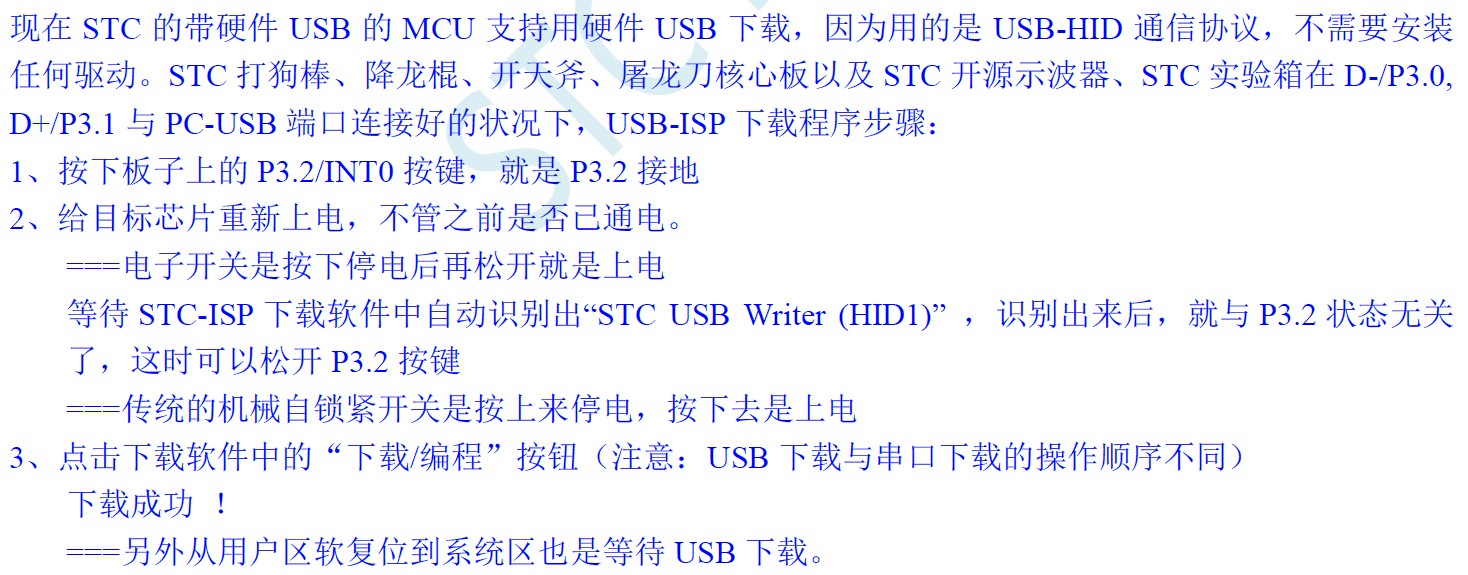

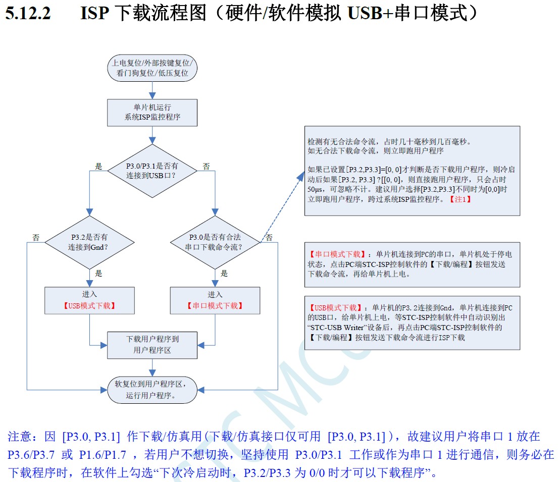

带U的型号,一直都有USB功能,你只是没进对模式而已

先断接再插入你试一试?我这里一直都是OK的
