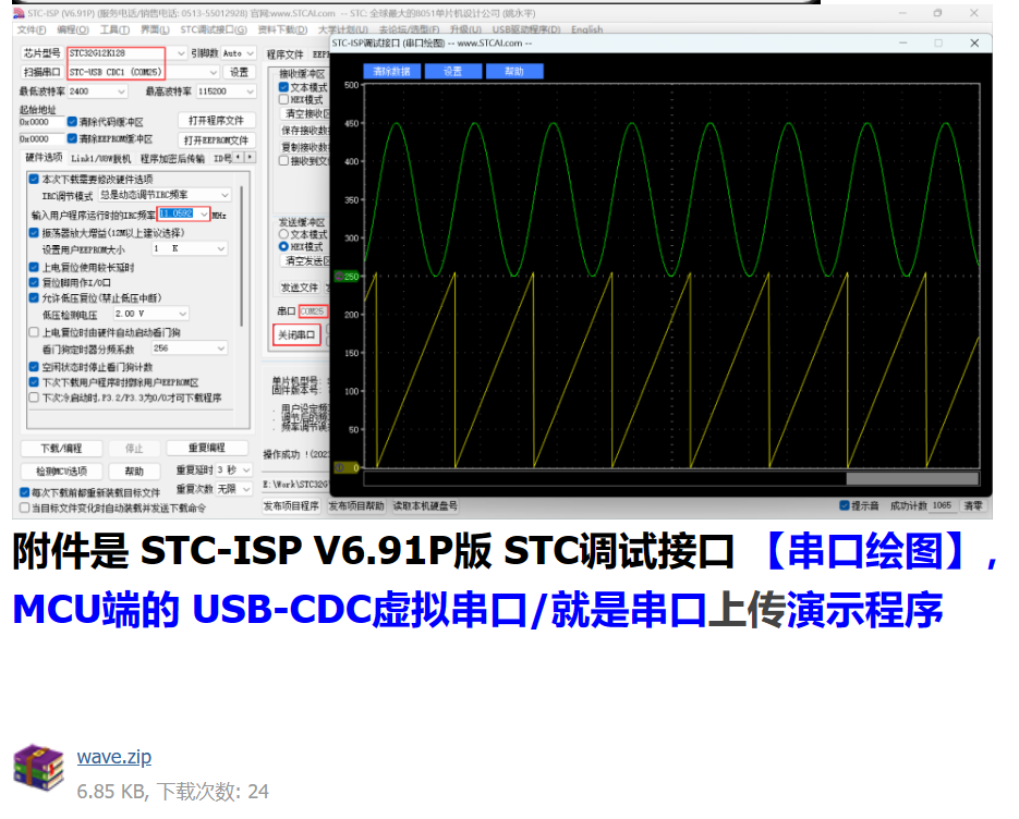

ISP V6.95N版 【串口助手,USB】,【串口绘图】,【CAN助手】

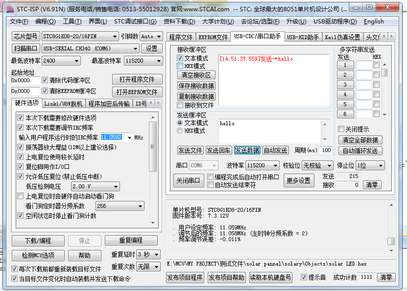

发表于 2023-4-26 14:48:42 | 显示全部楼层
这样算是,串口正常工作了吗?

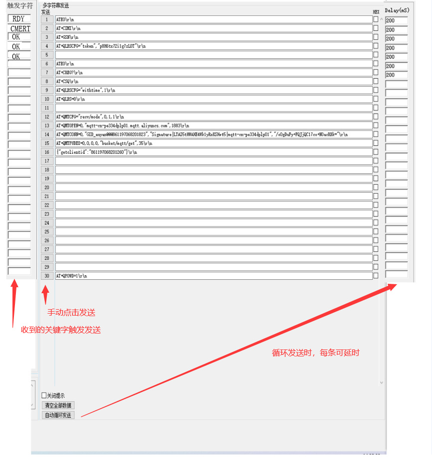

咱们这全球最牛的STC-ISP的串口助手能不能增加一个小功能。就是收到的内容包含关键字或者关键词触发自动回复预置的字符串或者HXE.
比如我们调试很多兼容AT指令集的模组,我们收到“RDY”就自动触发预设的指令发送,再有答复,再去触发下一条指令。
界面我大约画了一下,有点丑。如果不理解的话。请回复,我会详细补充。@神农鼎 可以联系我

发表于 2023-5-10 10:18:58 | 显示全部楼层
用6.91N生成的下载工具,虽然已经选择了串口列表中仅有存在的串口名,但是实际上还是从COM1一直列到COM255,能改进一下吗?
最近的6.91P已经解决这个问题,修正自动扫描串口无法自动选择STC-USB CDC串口的问题,附件可以下载测试下。  详情 回复 发表于 2023-5-23 15:29

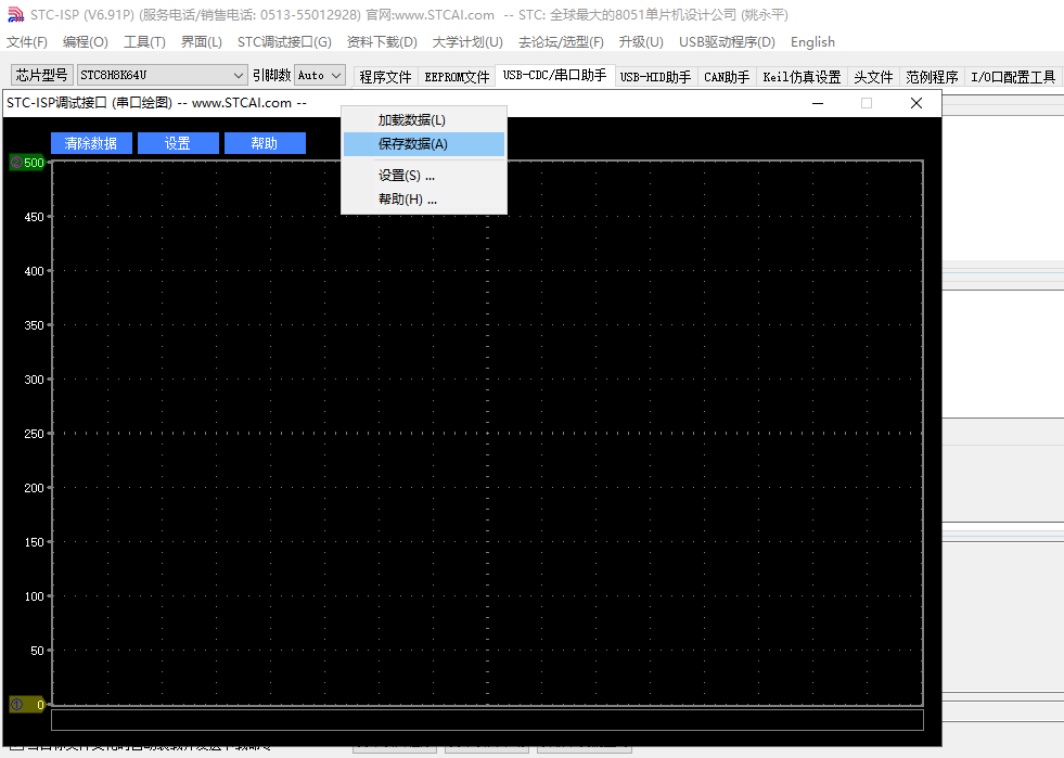

发表于 2023-5-23 11:43:28 | 显示全部楼层
看了下串口绘图,如果能支持modbus协议,并根据接收帧,解析并绘图那就好了。作为使用最广泛的协议之一,支持了modbus协议解析,就有无数的设备可以直接使用串口绘图。还有横纵坐标的数值单位能自己设置,能保存长时间的数据,并能拖动查看,并能将数据导入导出,如果图形能自由放大那就更好了

发表于 2023-5-23 12:15:39 | 显示全部楼层
右击标题栏,有: 加载数据, 保存数据

发表于 2023-5-23 15:29:54 | 显示全部楼层
xhbw*** 发表于 2023-5-10 10:18
用6.91N生成的下载工具,虽然已经选择了串口列表中仅有存在的串口名,但是实际上还是从COM1一直列到COM255 ...
stc-isp-15xx-v6.91P.zip
4.08 MB, 下载次数: 250
