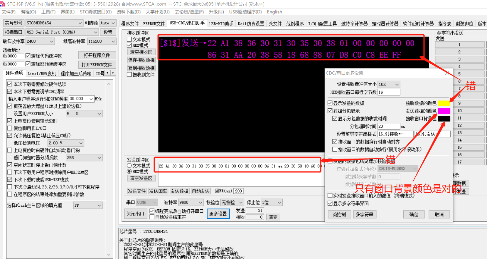

其中,(增加清空接收数据时维持接收窗口缩放比例)、 (增加接收窗口背景色配置功能)已经对了,但是接收区字体颜色与发送区字体颜色的设置却反了。

发表于 2023-4-7 09:12:52 | 显示全部楼层
上面显示的就是发送的数据,不是接收的数据,发送的颜色就是紫色哦。
看数据前面写着是“接收”还是“发送”。

发表于 2023-4-7 11:14:55 | 显示全部楼层
看数据前面写着是“接收”还是“发送 ...
可能是我的理解错误吧,但是你们的颜色设置框前面的标题确实容易引起误解,比如下图:
因为需要在同一个窗口同时显示接收的数据和发送的数据,所以需要用不同的颜色进行区分 至于待发送的数据,完全没有必要设置颜色  详情 回复 发表于 2023-4-7 11:26
