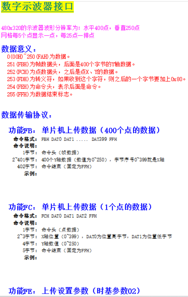

有老兄弟要: 【STC-ISP串口助手】帮画曲线 !  可以 !
【STC-ISP串口助手】结合扩展的 【STC调试接口 | 数字示波器及按键】可以实现 !
在最新的 STC-ISP V6.91M 版本软件界面中的 菜单中选择
【STC调试接口 | 数字示波器及按键】可以帮你画曲线,通信可以选择: 串口/USB-CDC, 或 USB-HID
https://www.stcai.com/spys

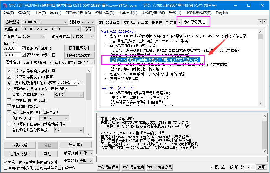

发表于 2023-3-15 09:28:39 | 显示全部楼层
41
433
433
发表于 2023-3-15 09:31:00 | 显示全部楼层
1.png 棒
STC-ISP最新下载软件V6.91M,已按照您的建议做了升级,感谢建议。  详情 回复 发表于 2023-3-15 09:51
841
3971
3971
发表于 2023-3-15 09:51:21 | 显示全部楼层
