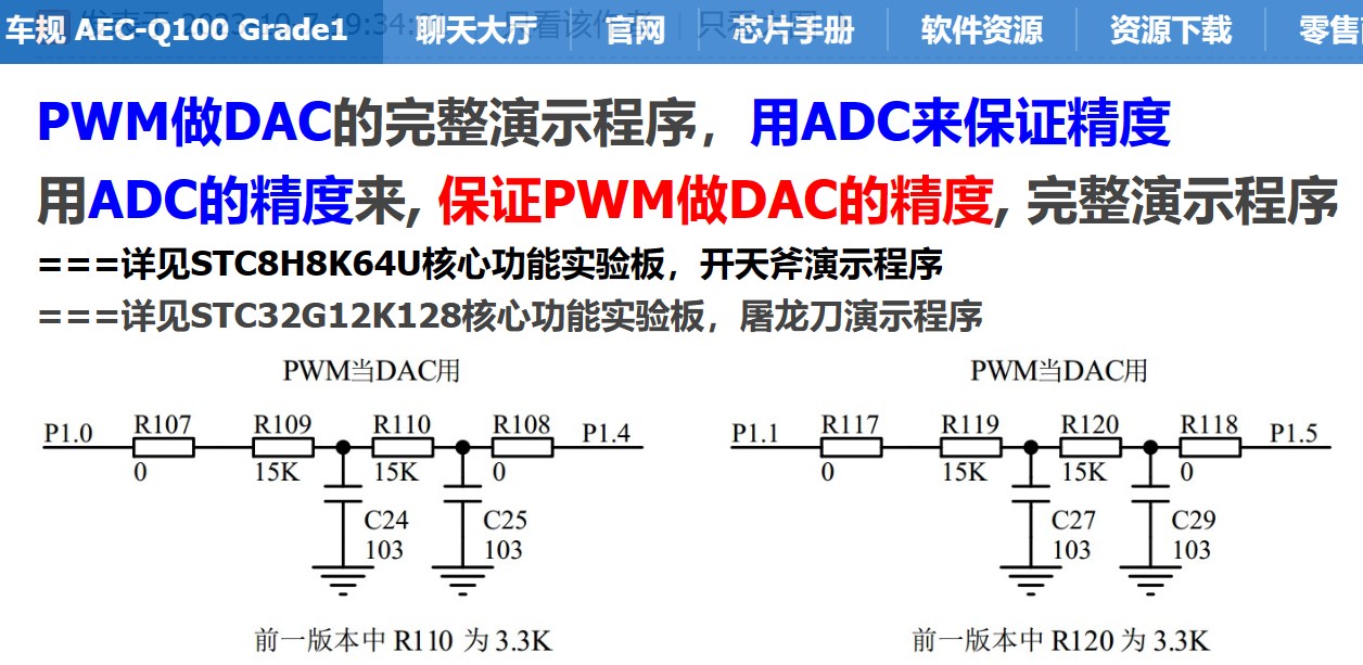

发表于 2024-9-13 09:06:31 | 显示全部楼层
目前来说好像还么有带硬件DAC的型号,,,都是PWM模拟的....  好像在未来似乎会有

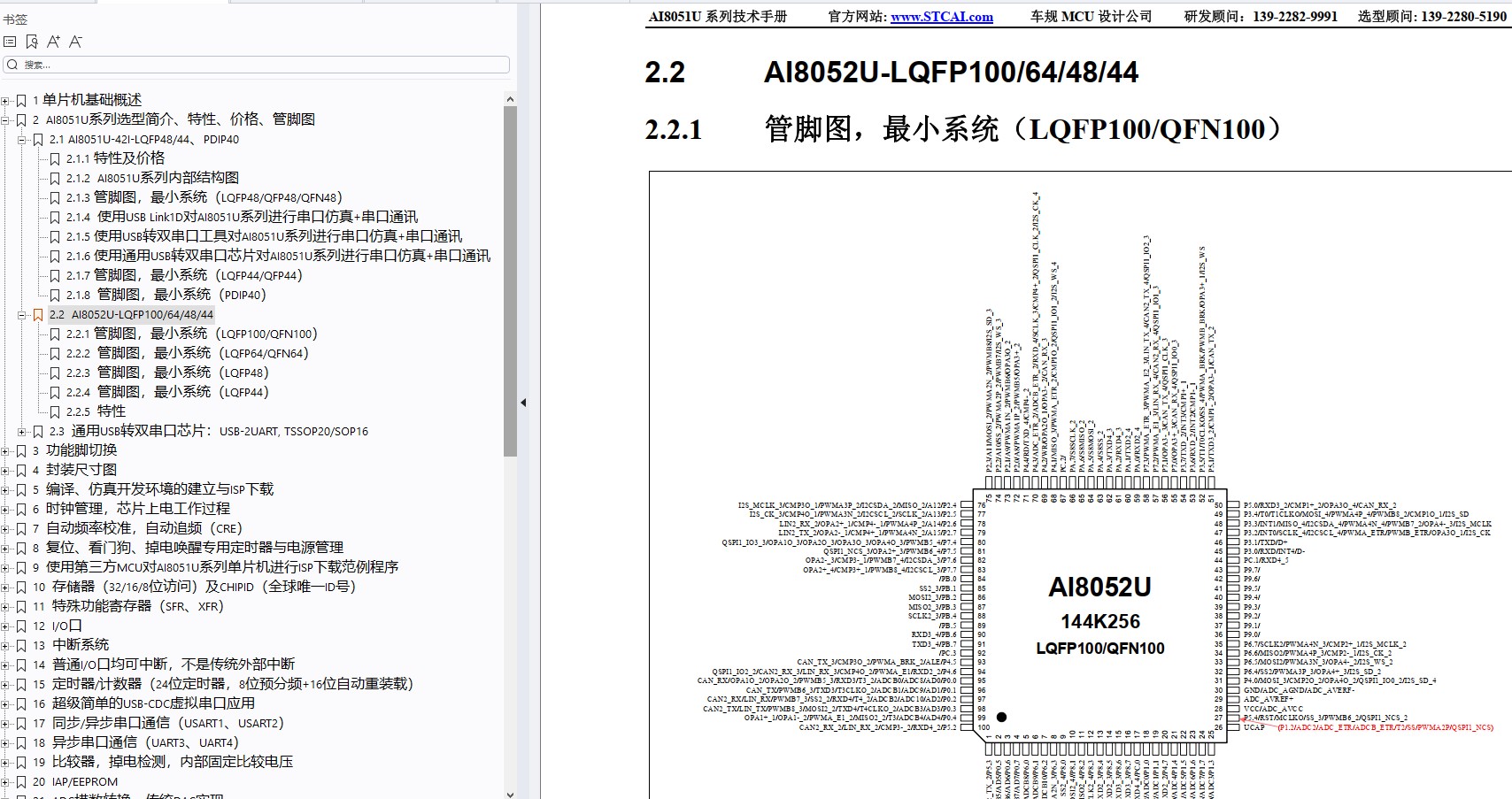

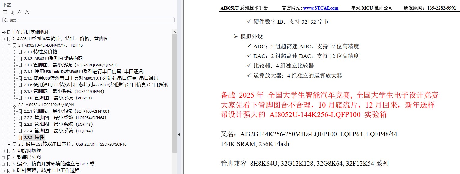

AI8052U-LQFP100/64/48,
===2组独立12位DAC, 2组独立12位ADC
===研发最后阶段,年底送样
AI8051U-20240912.pdf

发表于 2024-9-13 09:57:49 | 显示全部楼层
===研发最后阶段,年底送样
哈哈  页眉的8051U还没有修改,,,不过好消息是看到有48脚的了

现在需要驱动一个 比例伺服阀 输入要求  +-10V 1024分辨率
比例伺服阀一般速度较慢,可以使用PWM经过RC滤波得到模拟电压,如果需要较大驱动电流,则使用一个运放缓冲(顺便做2阶低通滤波)可以输出10~20mA的电流,内阻小于0.1欧姆。  详情 回复 发表于 2024-10-20 21:53
