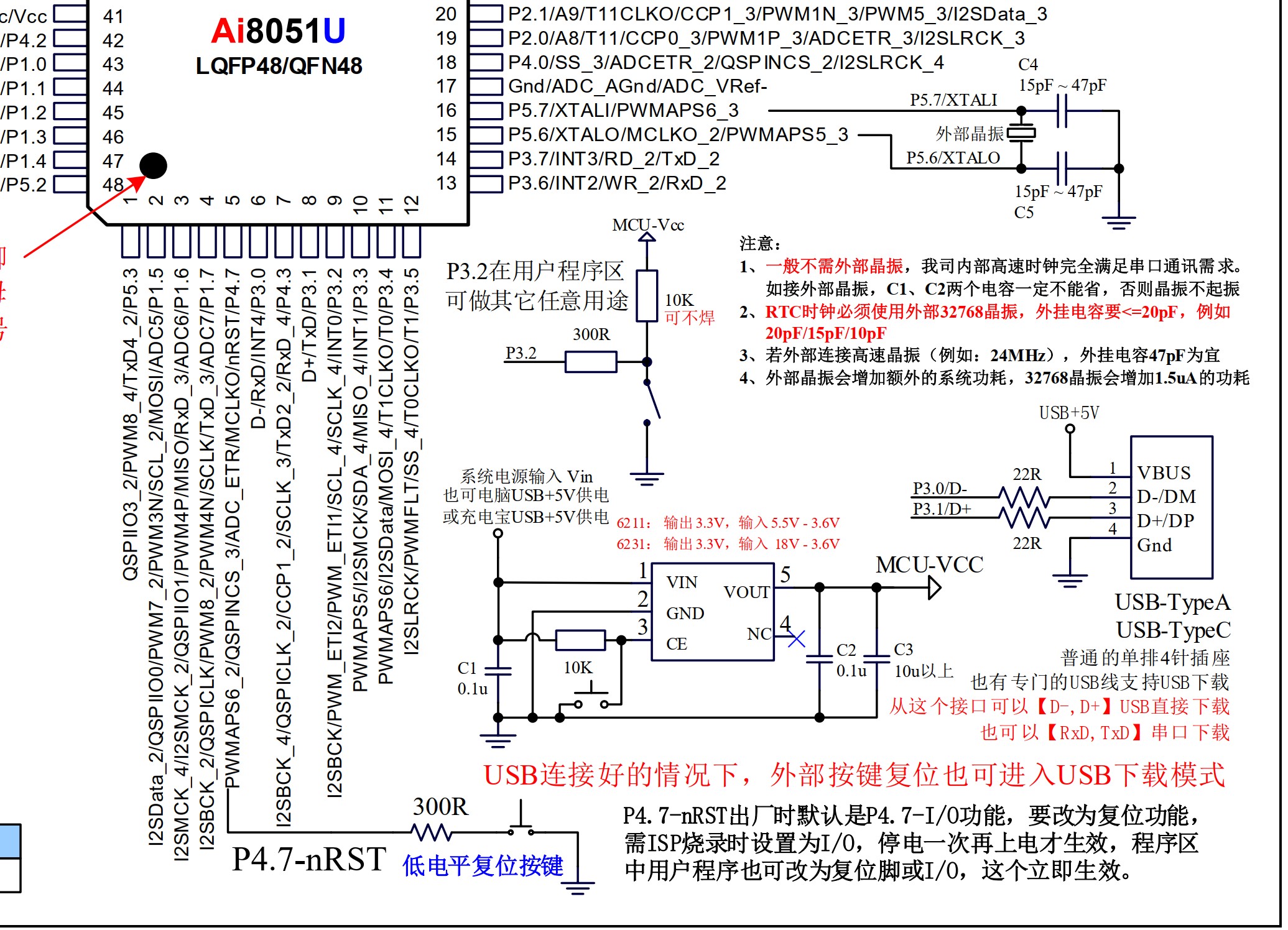

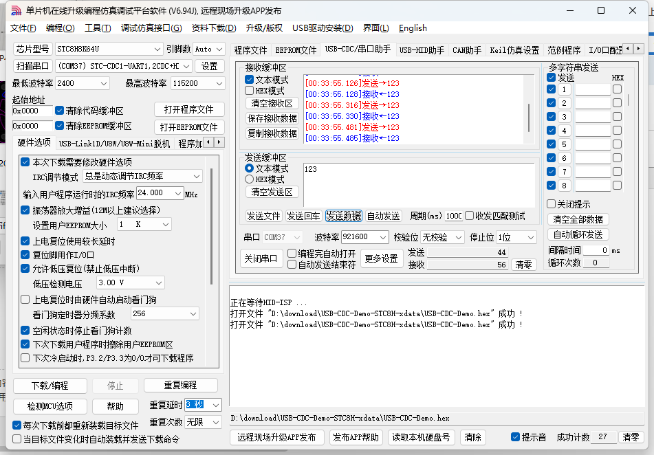

使用的是stc8h8k64U,图1是usb电路,焊完板子后第一次按下按键插入usb成功进入usb下载模式,并成功烧录了这个帖子后面附件程序,且运行正常,如图2。
后面再想烧录其它程序发现进不去USB下载模式了,尝试直接短接按键两端也没用,都是直接运行烧录进去的代码,能正常收发数据焊接应该没问题的,各位大佬分析一下哪里出错了?
示例程序收发正常
示例程序收发正常

发表于 2024-9-13 01:16:25 | 显示全部楼层
我的电路少了一个300R电阻,操作步骤是一致的,进不去usb下载模式

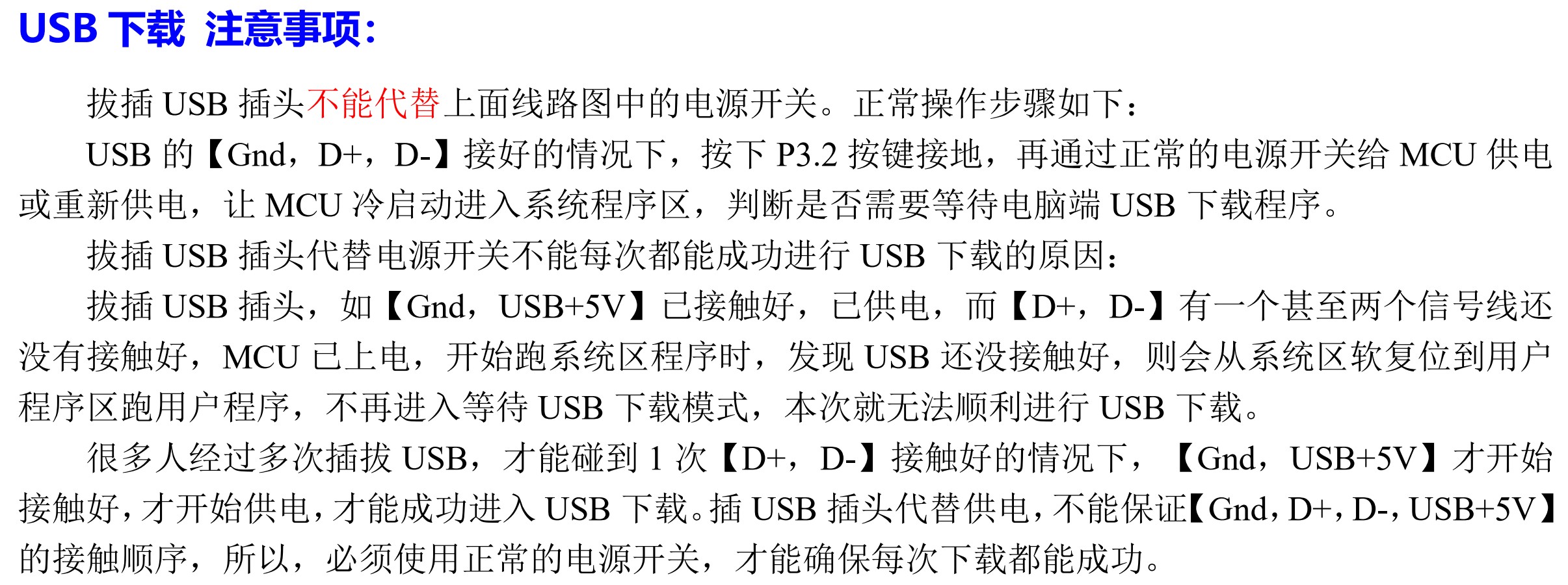

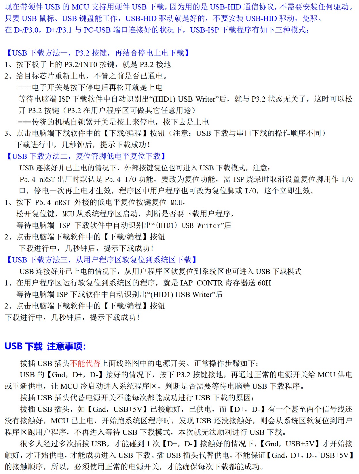

如果先上电在检测到D+,D-,不会进入USB的ISP模式吧
  • 打卡总天数:607
  • 最近打卡:2025-11-07 09:00:20
87
6481
12276
发表于 2024-9-13 09:35:18 | 显示全部楼层
插拔USB插头的问题,不能保证先接通USB信号后上电

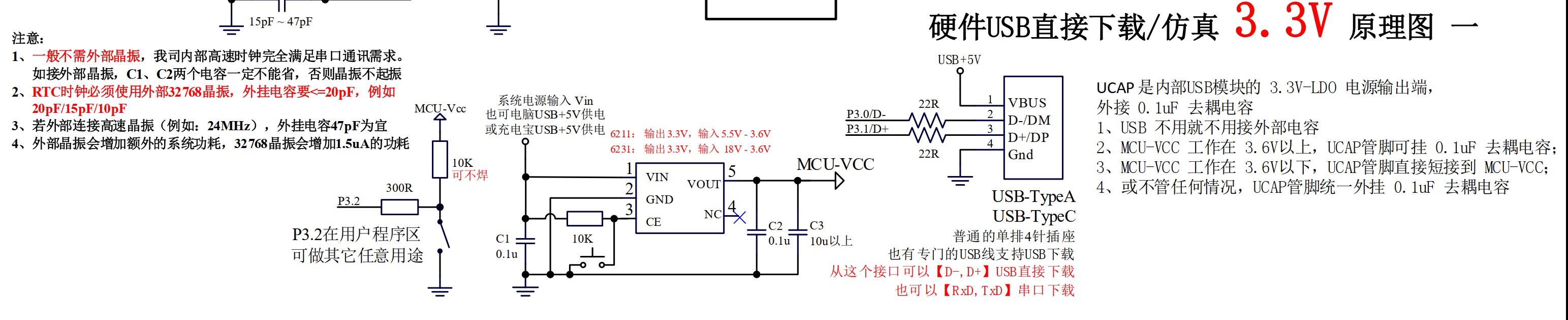

发表于 2025-4-4 23:21:13 | 显示全部楼层
最好是加 LDO转3.3V供电给单片机
方便设计电源按键
