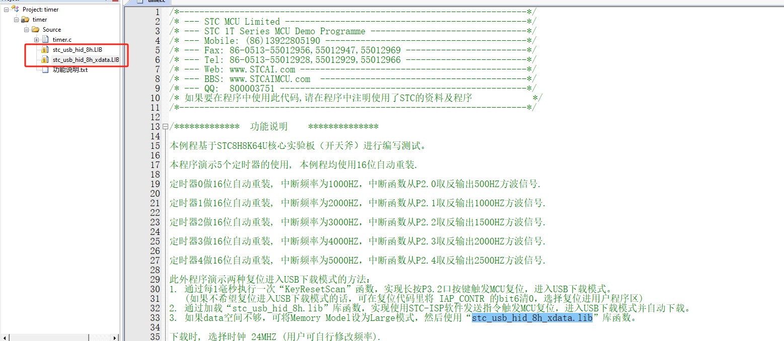

从例程里复制出来后报错,是这两个文件的关系吗,怎么处理

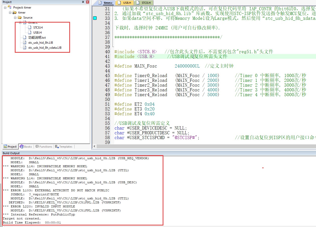

这张是完整的

我有时候加载这个库的时候也会报错, 不知道为什么,但是看你的这个代码中好像是这个库根本都在项目的查找路径中没有找到。

下载库,放到安装Keil uVision5的地方,重新加载,加载即可,也可以用stc的下载程序的软件,安装,再不行在本论坛搜,安装好,打开这个例程,从新加载那两个文件即可。这和我们打开别人的例程,发现少某个xx.h文件,是一回事。就是有关stc单片机用usb直接下载那个文件。

找到库文件复制到你的工程文件下,就不会有这个问题

其实可以使用绝对路径就不会报错了

库文件在例程包根目录的COMM目录下,如果单独复制例子到其他地方的话就会提示找不到这些文件。
可以将COMM目录下的lib文件复制到项目文件里,然后重新添加。

库已经加进去了

还是报错
