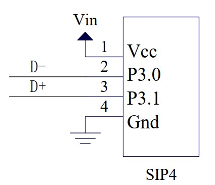

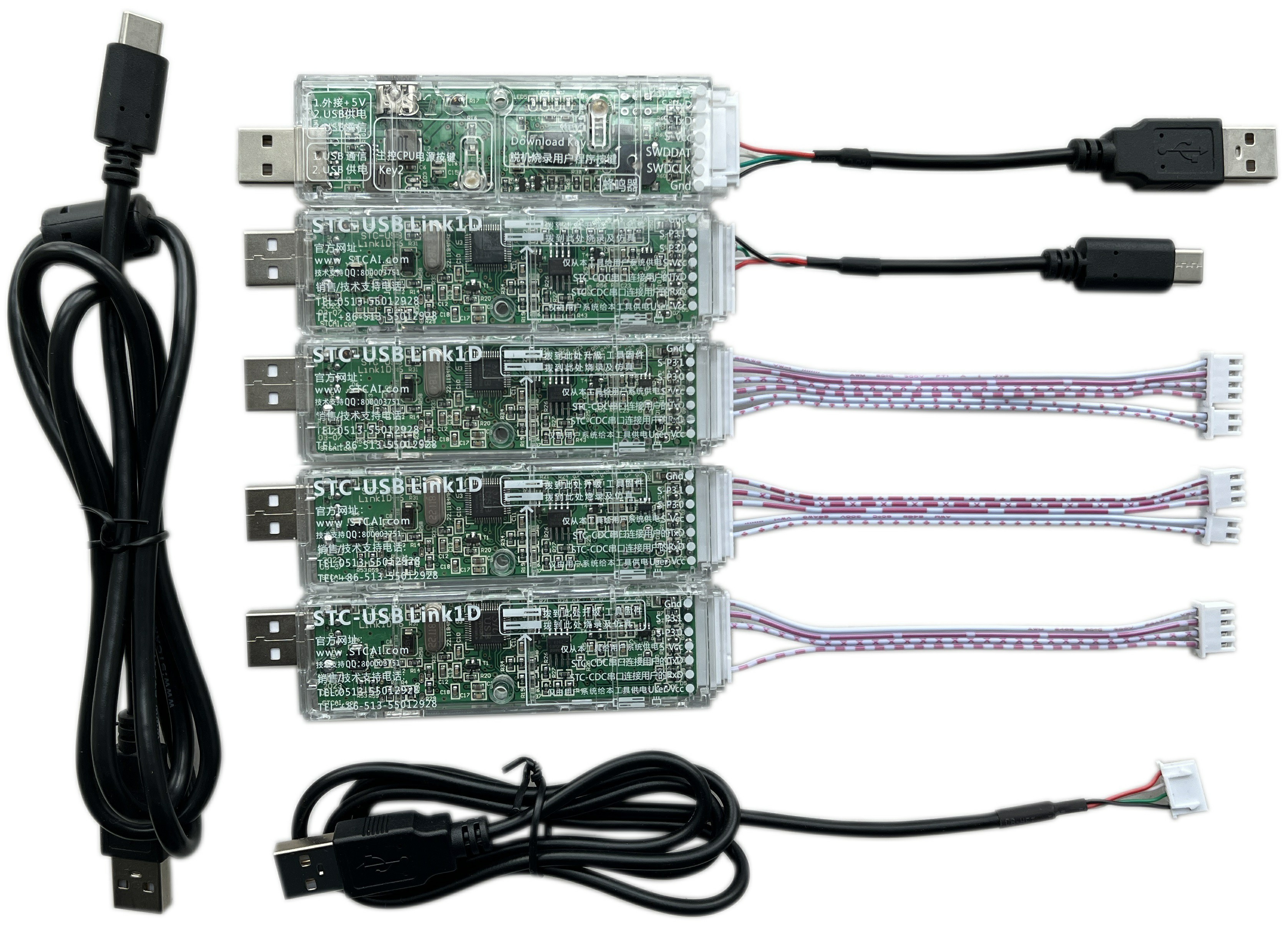

普通的 4-芯插座,也可以 USB下载
这条线专门给 普通 4芯-插座,USB下载用的
可以不用专门的
【USB-TypeC, USB-TypeA, USB-TypeB】

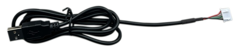

USB Link1D 配的线

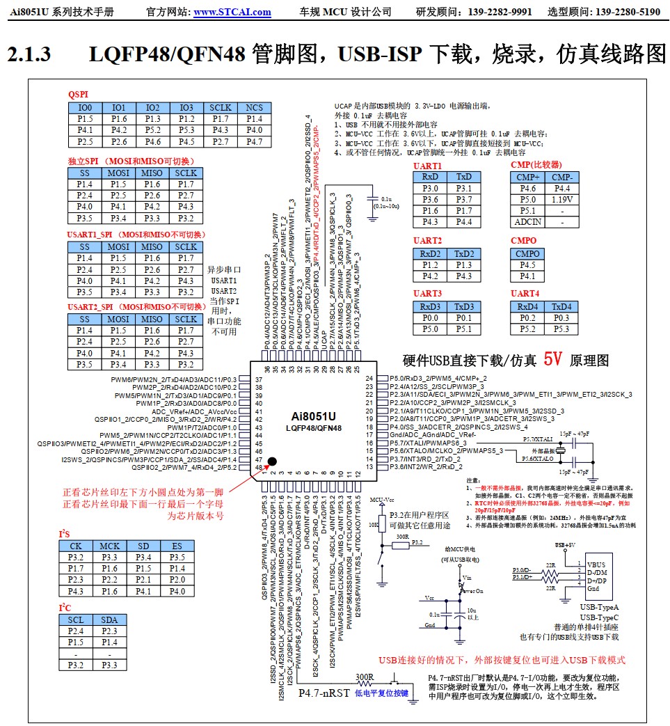

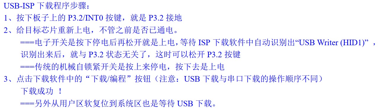

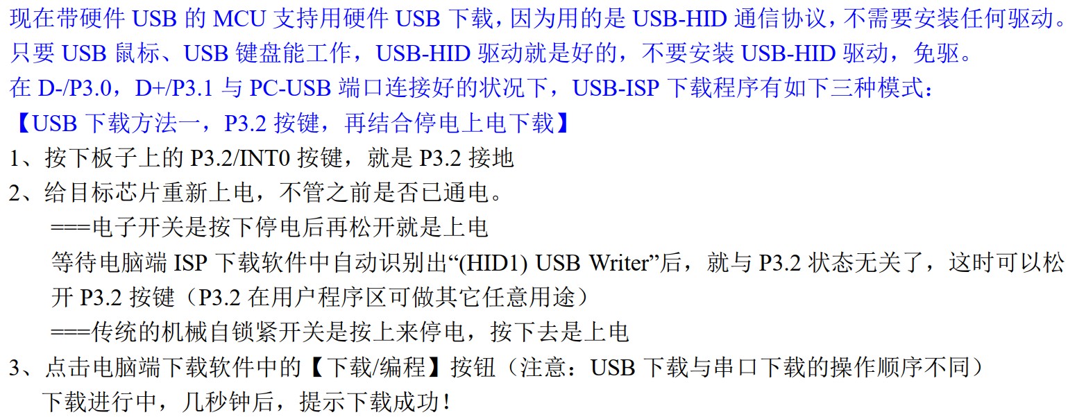

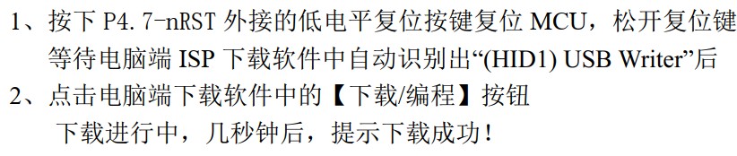

板上要预留P3.2对GND之间的按键或者跳线针,
这样第一次下载才能顺利完成。

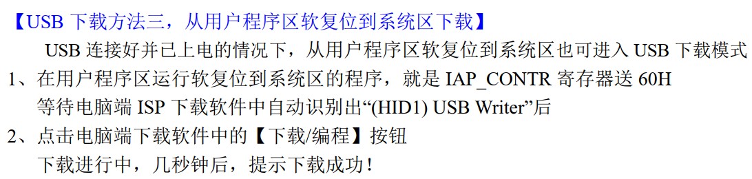

后面可以用HID或者CDC串口方式,通过下载口令触发进入ISP模式,
就可以方便的不停电下载了。

在P3.2上使用RC电路,模拟从0到1的过程,能否代替按钮接地?

可以自己做条线,就能方便的下载程序了
