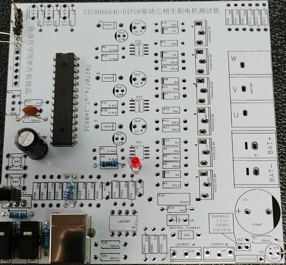

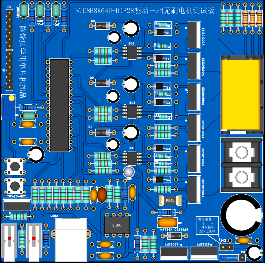

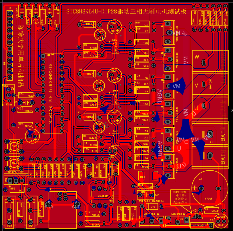

最近在学习梁工驱动无刷电机技术,
特意尝试改用STC8H8K64U-dip28芯片+EG2106d来驱动电机,
PCB打样回来了,边学边消耗,
目前卡壳在EG2106D芯片自举电容取值问题。
网上文章说:如果电容过小,自举电容在上管开通时下降纹波过大,
降低电容的使用寿命,开关管损耗变高,开关可靠性也变低;
如果电容值过大,自举电容的充电时间减少,
低端导通时间可能不足以使电容达到自举电压。
梁工电路设计取值是10uf,不知道怎么计算的,
网络技术文章讲得太深奥,请大咖扫盲普及一下基础

电机是旋转的,开关管始终是反复开关的状态,不存在这些问题(不要长时间保持上管导通下管截止的状态),远大于MOS的输入电容就行,100nF~100μF,建议用1μF,ESR尽量低,建议用贴片MLCC别用电解

其实MOSFET的漏电流很小,栅极电容哪怕按10nF计算,则1uF自居电容也够了。一般我用1~10uF,电机驱动不会出现连续输出的情况,但是低速时(特别是刚启动时)输出高电平可能是几十ms,一些低速的电机(KV值低于100)则会有更长的高电平时间,所以为了适应低速,我顶格选择10uF。如果你驱动一个KV值是4000的电机,则1uF就足够了。BUCK开关电源输出高电平一般是几个us之内,所以使用10nF~100nF就可以了。
可以参驱动考芯片手册里的推荐值。
