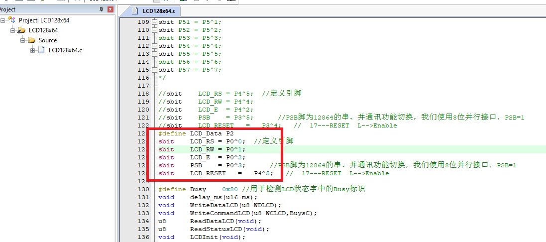

1、用FYD12864-0402B液晶显示屏在开天斧上进行测试:因实验箱上液晶显示屏连接与引脚在开天斧上,其中部分引脚连接了其它电路,测试时会引起冲突。
     因此在测试液晶屏时要重新定义控制引脚,并将原显示屏的A,K背景灯电源短接到工作电源上,加装亮度调节电位器(5K左右)。
2、在原实验箱液晶显示屏测试中修改控制相关引脚。
3、按附图进行连接线,将FYD12864-0402B连接到开天斧上。

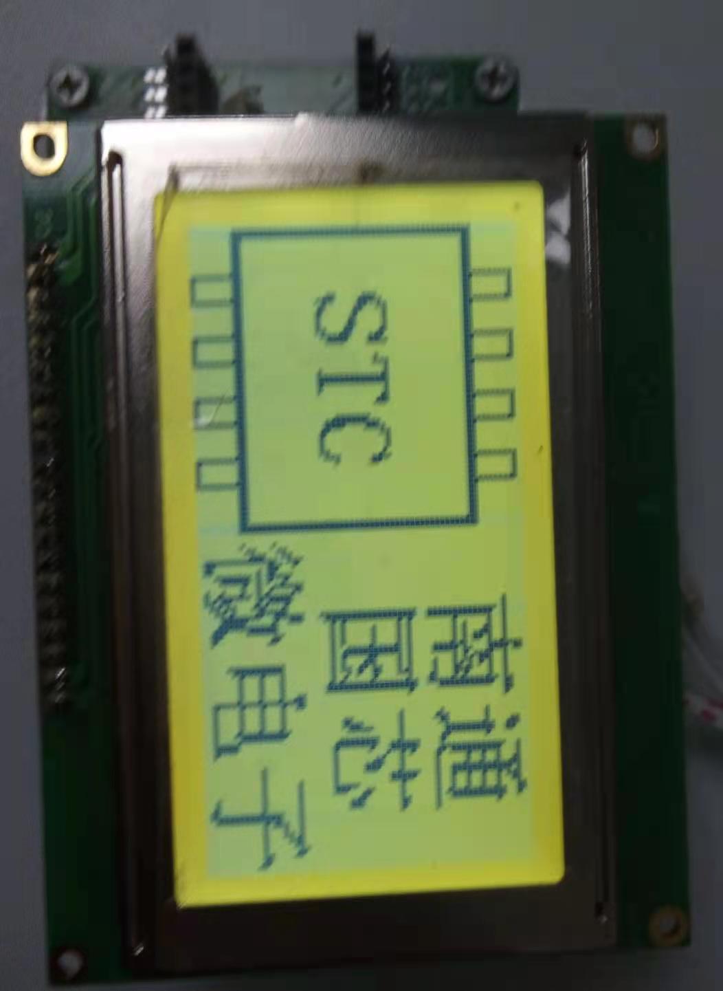

4、编译下载程序进行测试,成功点亮显示屏,并显示相关图片及文字信息。
