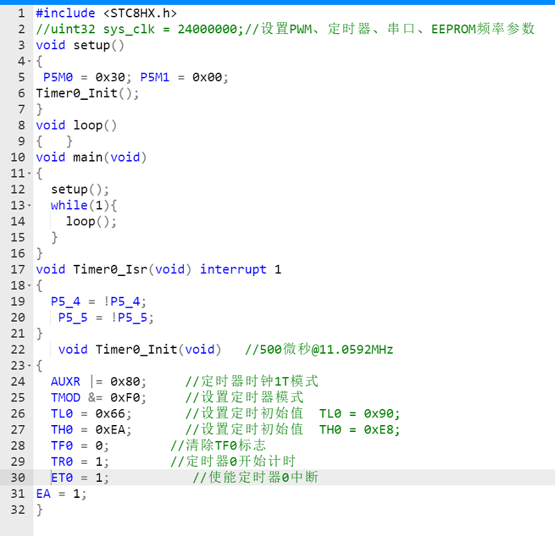

楼主: vip2128
如何在8g1k08a 输出固定1khz方波

发表于 2024-9-13 20:46:08 | 显示全部楼层
晓*** 发表于 2024-9-12 12:16
理论上是使用PCA最适合,但如果要快速实现的话,用Timer0吧,使用ISP软件自动生成500us周期的中断代码,在 ...
感谢,修改了下在 p5.4  p5.5 输出
