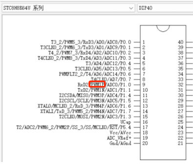

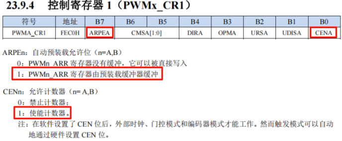

1.1PWMA16bitPWM 比较输出模式,对应PWM1P引脚P1.0“推挽输出”,点亮LED
1.2Timer224bit — 每500ms溢出中断,引脚P0.1(准双向口模式) 检测Key是否被按下(电平是否为0),若是,则调高一格(比如:25%PWM占空比
2PWMA输出配置(“向上计数模式”):
基本原理——参考模拟电路中依靠 RC电路 三角波 + 电压比较 的方式能输出 PWM 方波;
这里,PWMA_ARR(相当于RC值)的高低可控制PWM输出频率,PWMA_CCR(相当于参考电压)的高低可控制PWM输出占空比

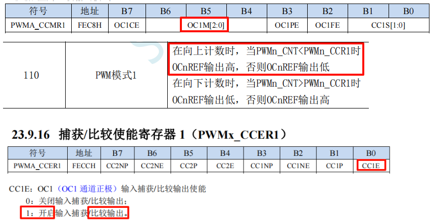

2.1)配置频率和占空比
2.2)配置“比较模式”并使能
2.3)配置输出链路

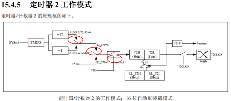

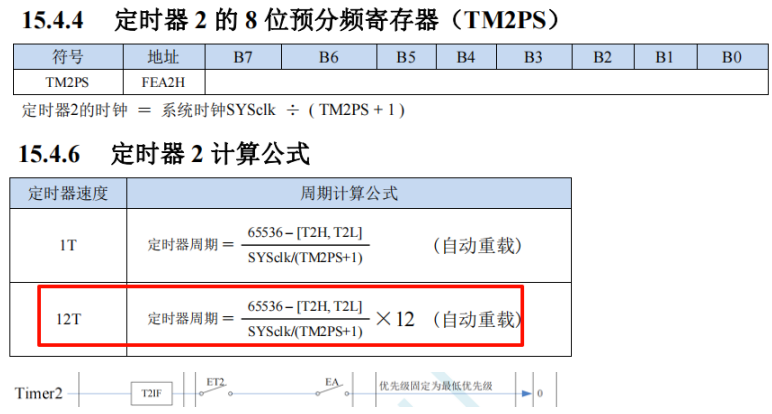

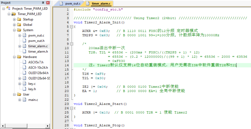

3Timer2配置
24bit的Timer具有TM2PS分频器,可有效延长一次溢出的计数值
4代码示意

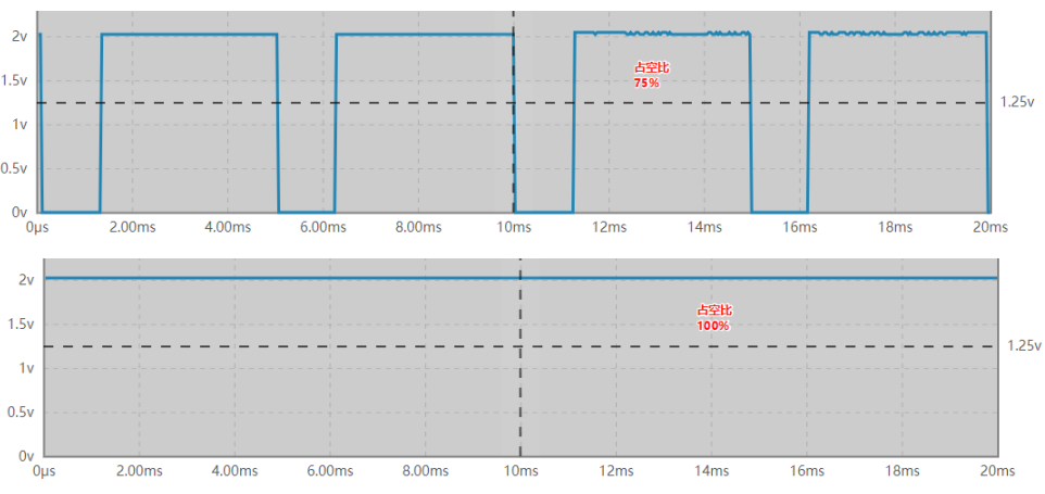

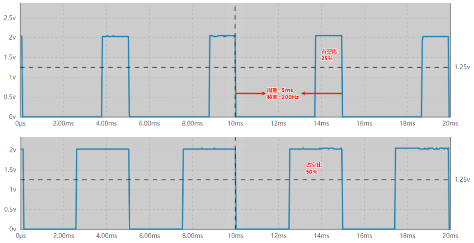

PWMA Out:
Timer2 Alarm:

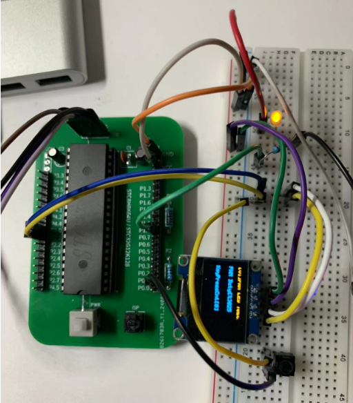

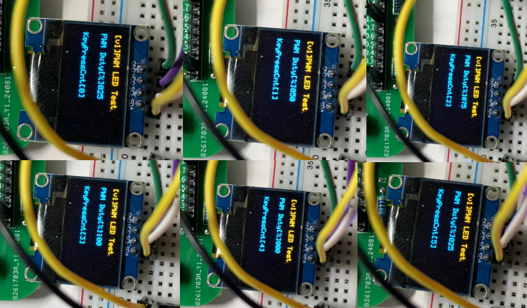

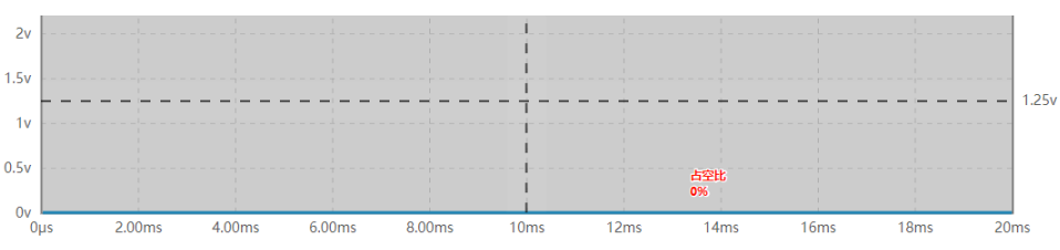

5、实验现象
6、谢谢观看~
