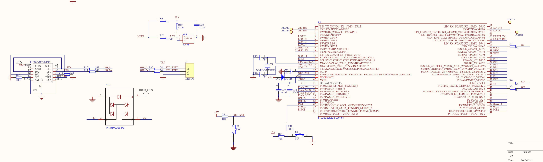

发表于 2023-2-20 19:37:04 | 显示全部楼层
把你原理图的PDF发上来
20
20
发表于 2023-2-20 21:03:19 | 显示全部楼层
神*** 发表于 2023-2-20 19:37
把你原理图的PDF发上来
  • 打卡总天数:264
  • 最近打卡:2025-12-14 08:48:12
811
21207

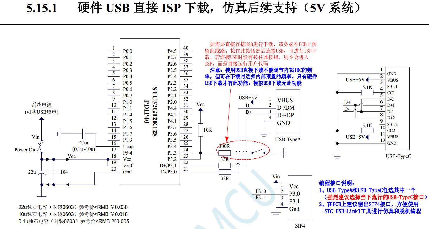

发表于 2023-2-20 23:56:09 | 显示全部楼层
先看下我们的原理图,用 USB 下载
步骤认真看下

发表于 2023-2-20 23:59:18 | 显示全部楼层
你那电路跟我们不一样的先去掉
我们不懂这些东西
  • 打卡总天数:264
811
21207

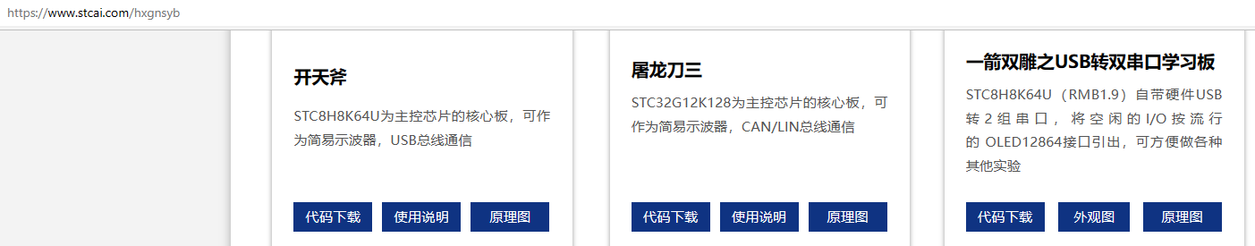

发表于 2023-2-21 00:01:58 | 显示全部楼层
下面这些原理图都可以学习,不要搞些别人没搞过的,自己又搞不定
发表于 2023-2-21 00:09:26 | 显示全部楼层
建议博主在画板之前可以参考单片机技术文档里给的电路来设计

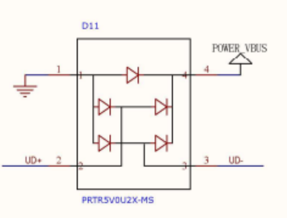

20
20
发表于 2023-2-22 13:04:21 | 显示全部楼层
神*** 发表于 2023-2-20 23:59
你那电路跟我们不一样的先去掉
这个电路我去掉了,一样不行,现在问题是,贴上新的芯片第一次可以成功下载,但之后再下载就都不行,即使是用STC-USB LINK1D进行下载也不行,检测不到单片机

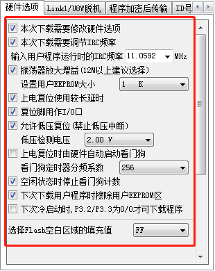

你下载时的硬件选项是怎么设置的,贴图出来看一下,像下面这样  详情 回复 发表于 2023-2-22 15:05
  • 打卡总天数:108
  • 最近打卡:2025-12-07 20:01:54
30
1214
4615
4615
发表于 2023-2-22 15:05:34 | 显示全部楼层
bluesh*** 发表于 2023-2-22 13:04
这个电路我去掉了,一样不行,现在问题是,贴上新的芯片第一次可以成功下载,但之后再下载就都不行,即使 ...
