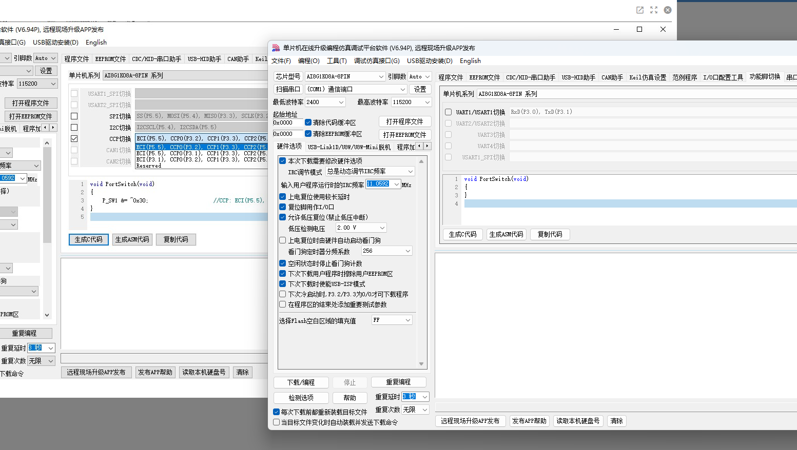

这个例程没有看到对 8G1K08A-8PIN 的支持,怎么能让P33输出PWM?

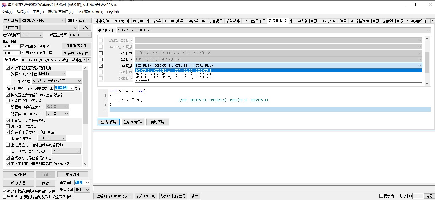

奇怪了,怎么没有这 “CCP切换”?
往下拉  详情 回复 发表于 2024-9-11 11:45

发表于 2024-9-11 11:45:07 | 显示全部楼层
江*** 发表于 2024-9-11 11:24
奇怪了,怎么没有这 “CCP切换”?
往下拉

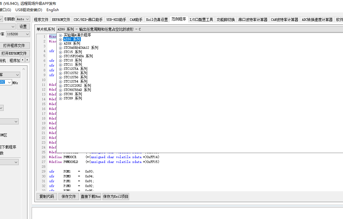

我的isp 6.94O 最新的  范例程序里怎么没有 stc8g,想搞个1khz  50占空的方波输出
ai8g1k08a 是一样的吗

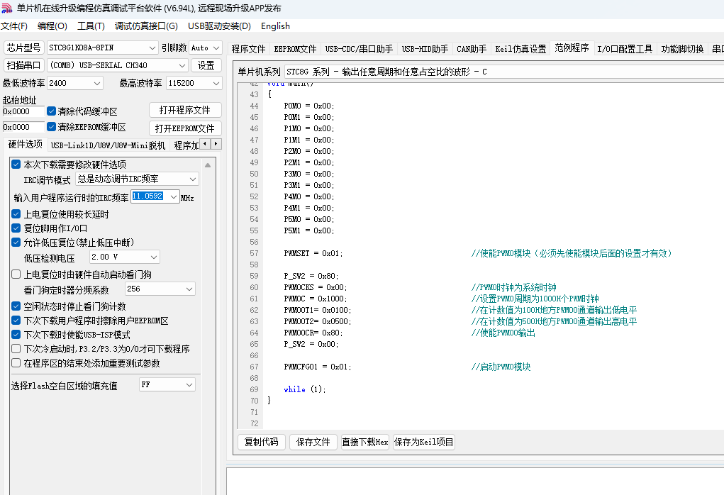

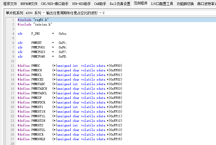

CCP切换 里面是P_SW1, 但是 例程里面用的 P_SW2,  试着改了一下1 和2 但没有输出? 能不能给个 STC8G1K08A 的 P33 输出任意频率的可用例子,具体频率倒是可以自己摸一下定时器

发表于 2024-9-13 09:30:42 | 显示全部楼层
江*** 发表于 2024-9-12 20:30
CCP切换 里面是P_SW1, 但是 例程里面用的 P_SW2,  试着改了一下1 和2 但没有输出? 能不能给个 STC8G1K ...
这是15位增强型PWM的例子,8G1K08A没有增强型PWM,只有PCA型PWM,你要找PCA型PWM的例子参考。
