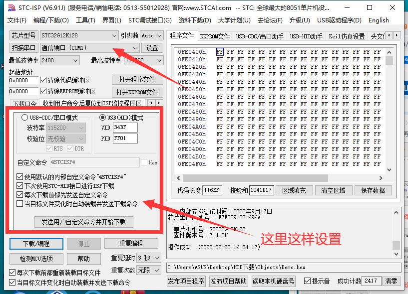

我第一次用ISP工具,用USB-HID的方式下程序可以成功,但之后想重新下载就都识别不到usb-hid,换串口的方式也下载不了程序,哪个大神帮帮忙
这是下载时候的配置
这是下载时候的配置
上图是下载时候的配置

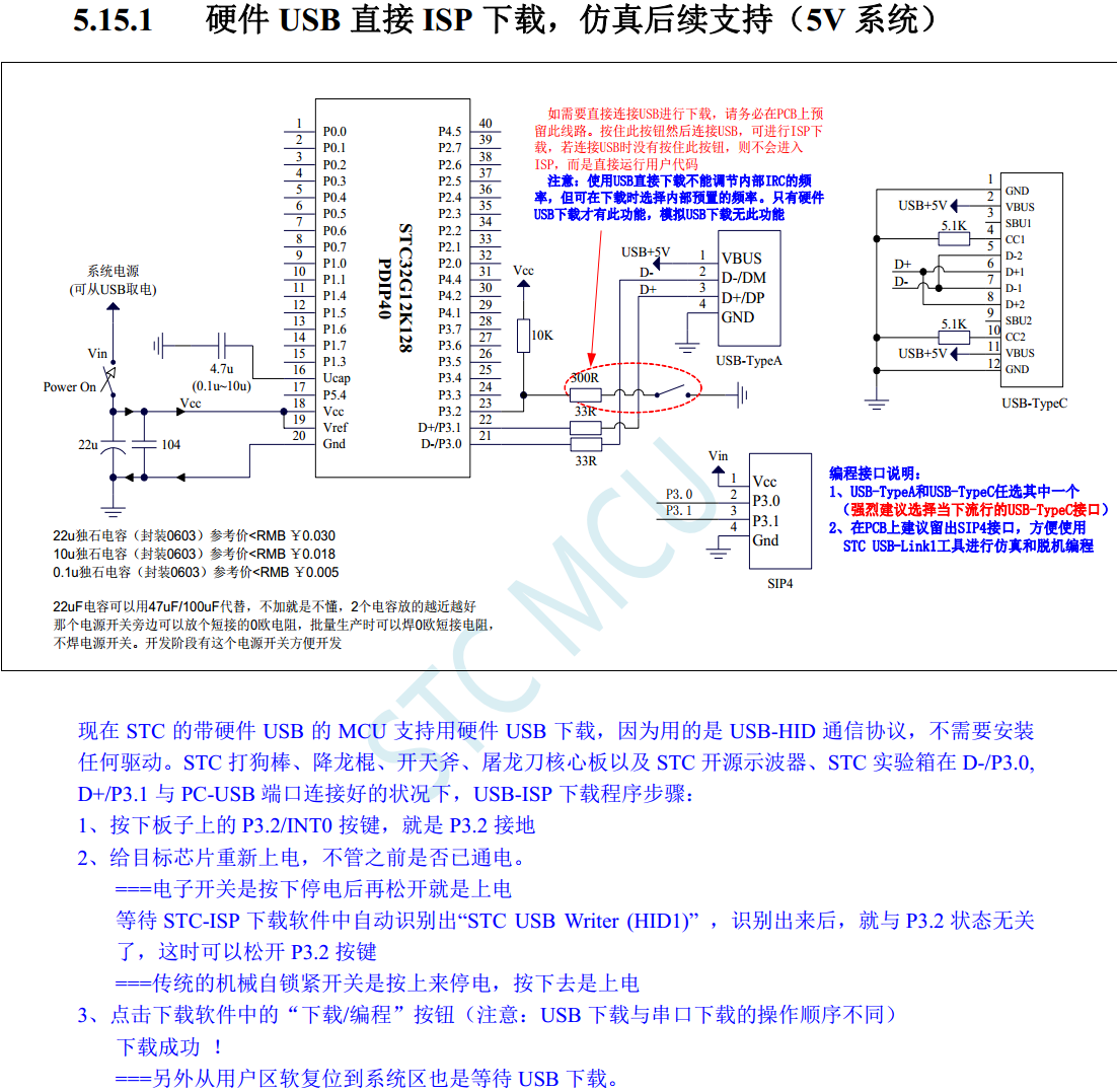

我操作没问题,第一次能成功,之后就都不行了,识别不到USB-HID
仔细看上面图上的文字部分,按照那个步骤操作。长按P3.2/INT0按键,再给目标芯片重新上电,再松开P3.2  详情 回复 发表于 2023-2-20 16:43

仔细看上面图上的文字部分,按照那个步骤操作。长按P3.2/INT0按键,再给目标芯片重新上电,再松开P3.2 ...
我就是按图上文字操作的,没下程序时,反复试过几次操作,都能识别到USB-HID,下载程序后,在操作就都是别不到USB-HID了

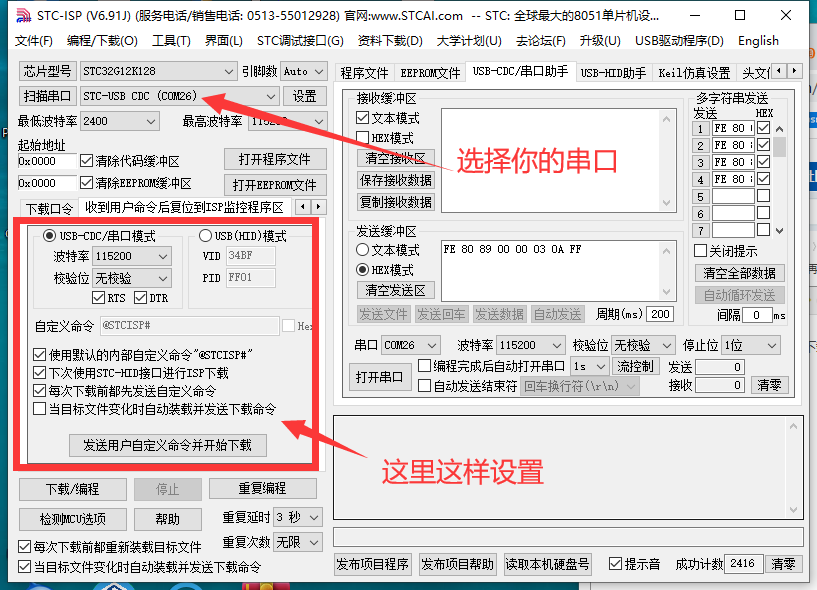

附件是两种不停电下载!!
第一步:无论是CDC串口下载还是HID下载,第一次下载的时候手动按一下P32和OFF按钮,下载进去之后再也不需要按钮了。
第二步:
如果是CDC串口,软件这样配置
如果是HID下载,软件这样配置(注意HID下载的话串口那一行不会显示COM几端口的,不需要进行选择或者说默认选择即可)
上面这样设置完,就可以直接下载了,不需要断电或者按按钮了。当然如果程序跑飞了的话还是得手动下载下的。
