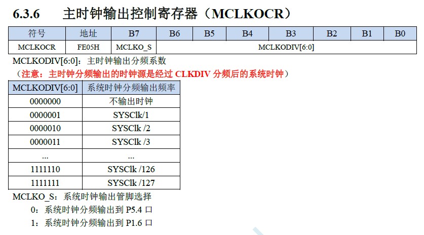

如题:如何用8G1K08-36I-SOP8 的一个IO口,输出24Mhz 时钟信号给到外部芯片!
有参考代码可以 看看不?

P_SW2|=EAXFR;
P5M0=0x10;
P5M1=0xef;
MCLKOCR=0x01;

看代码很简单,这个可以做1khz的方波输出吗 占空比是50  时钟是持续的吗 还是会被其它程序中断或延迟
1KHz频率太低了,用8G1K08A的PCA  详情 回复 发表于 2024-9-21 12:25
