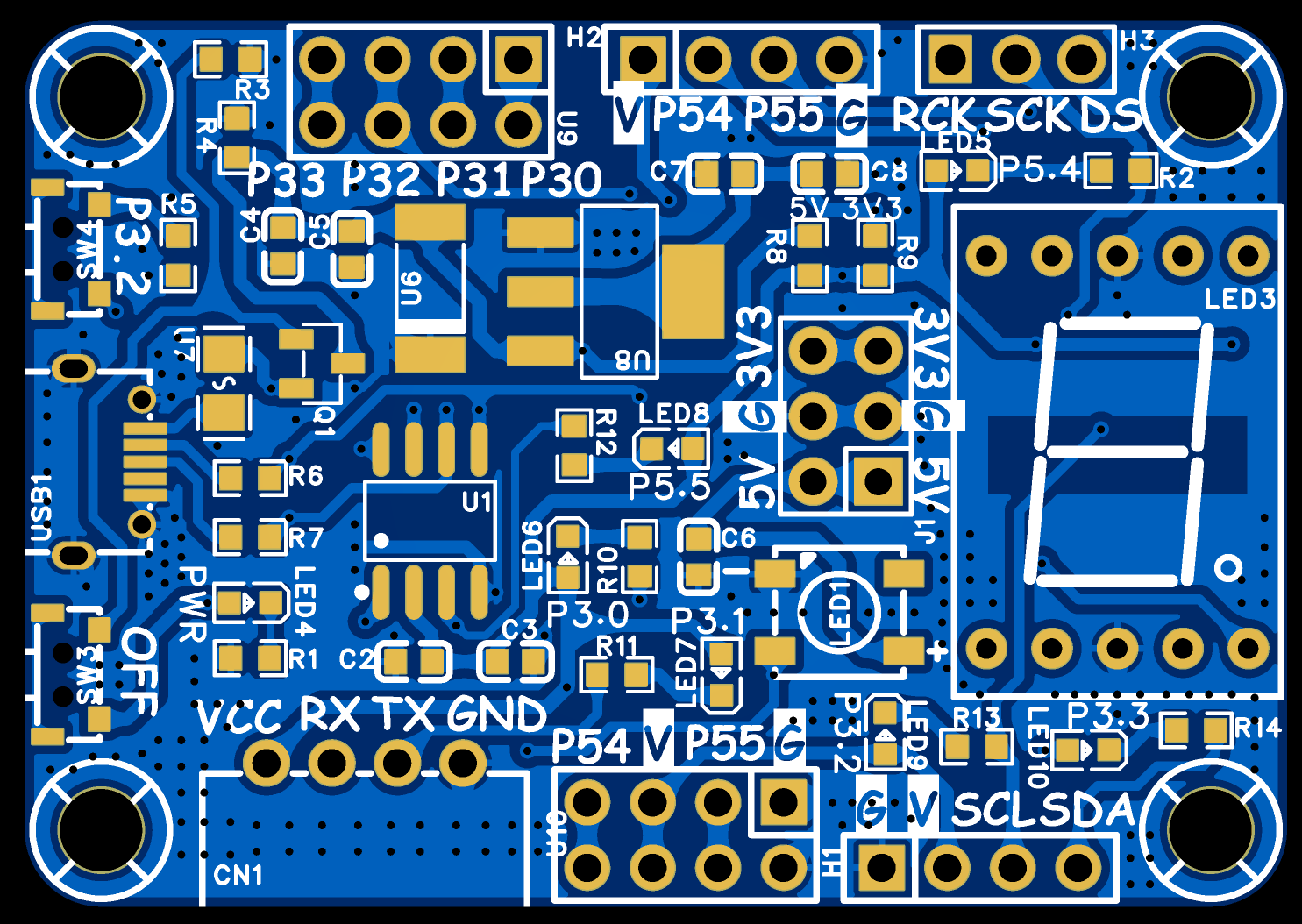

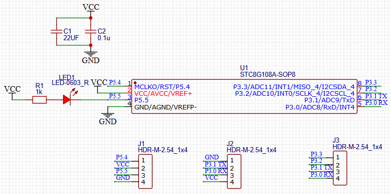

最近 STC8G1K08A-SOP8 这款 MCU 火了起来,该芯片强大的性能配合小巧的体积,广泛出现在各种可穿戴设备和轻量化应用场景中。我在嘉立创硬件广场检索了该芯片,发现仅有较少的开源项目,而且这些项目功能较为单一,因此萌生了设计一款针对该微型芯片的开发板的想法。

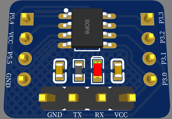

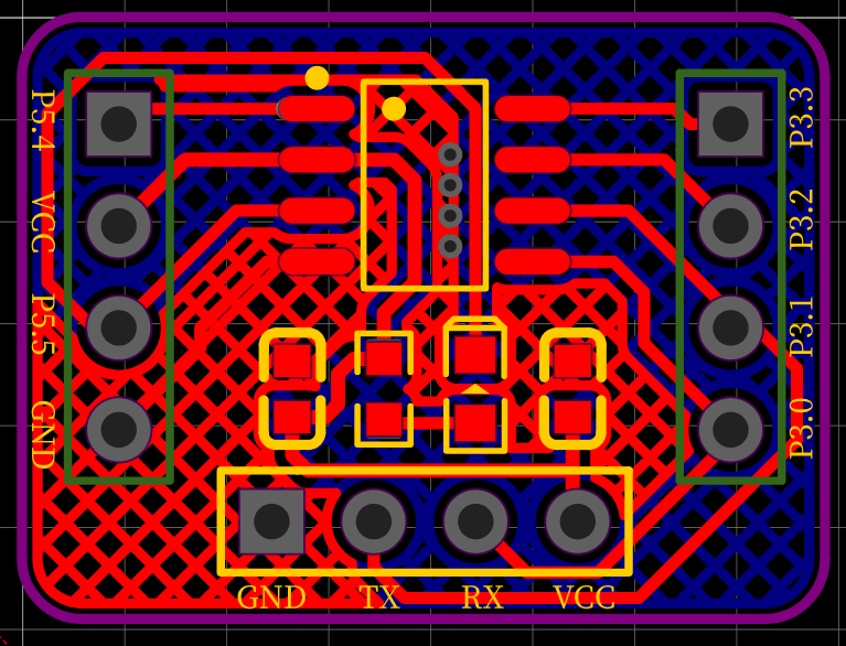

下面首先介绍一款我比较喜欢的开源项目 https://oshwhub.com/1176249806/stc8g1k08a-hu-xin-ban
该项目的3D图如下
PCB设计如下
原理图如下

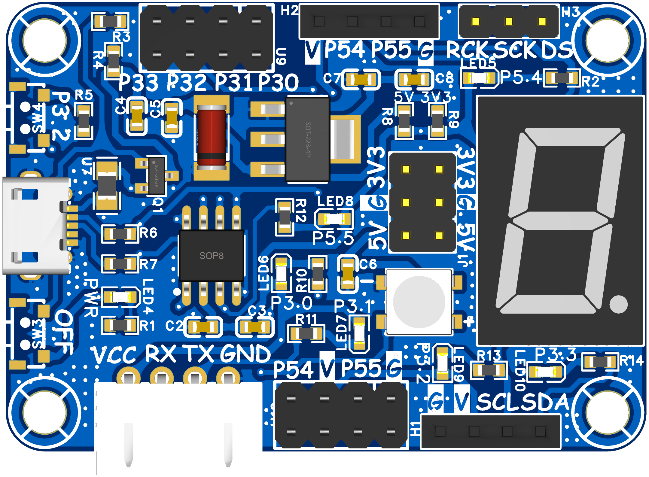

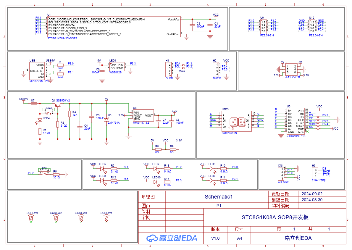

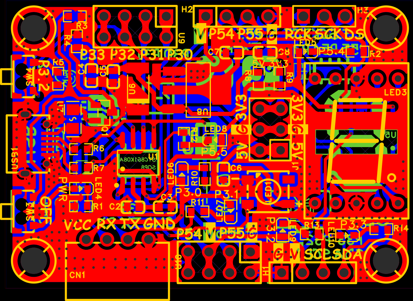

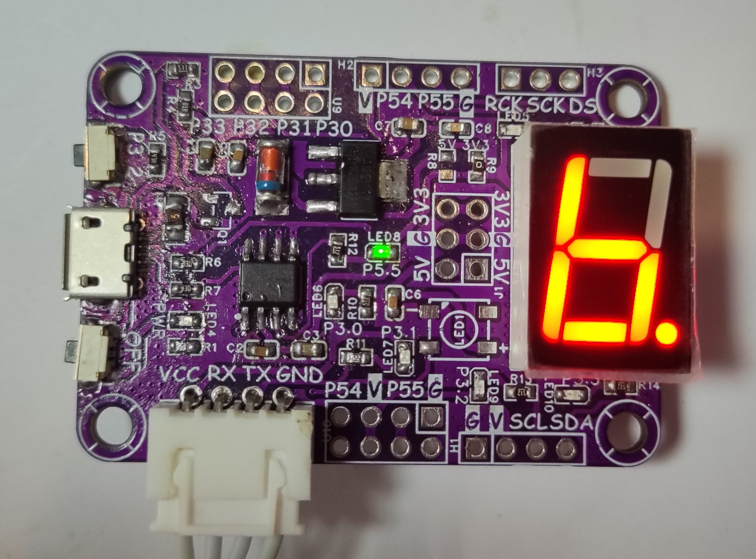

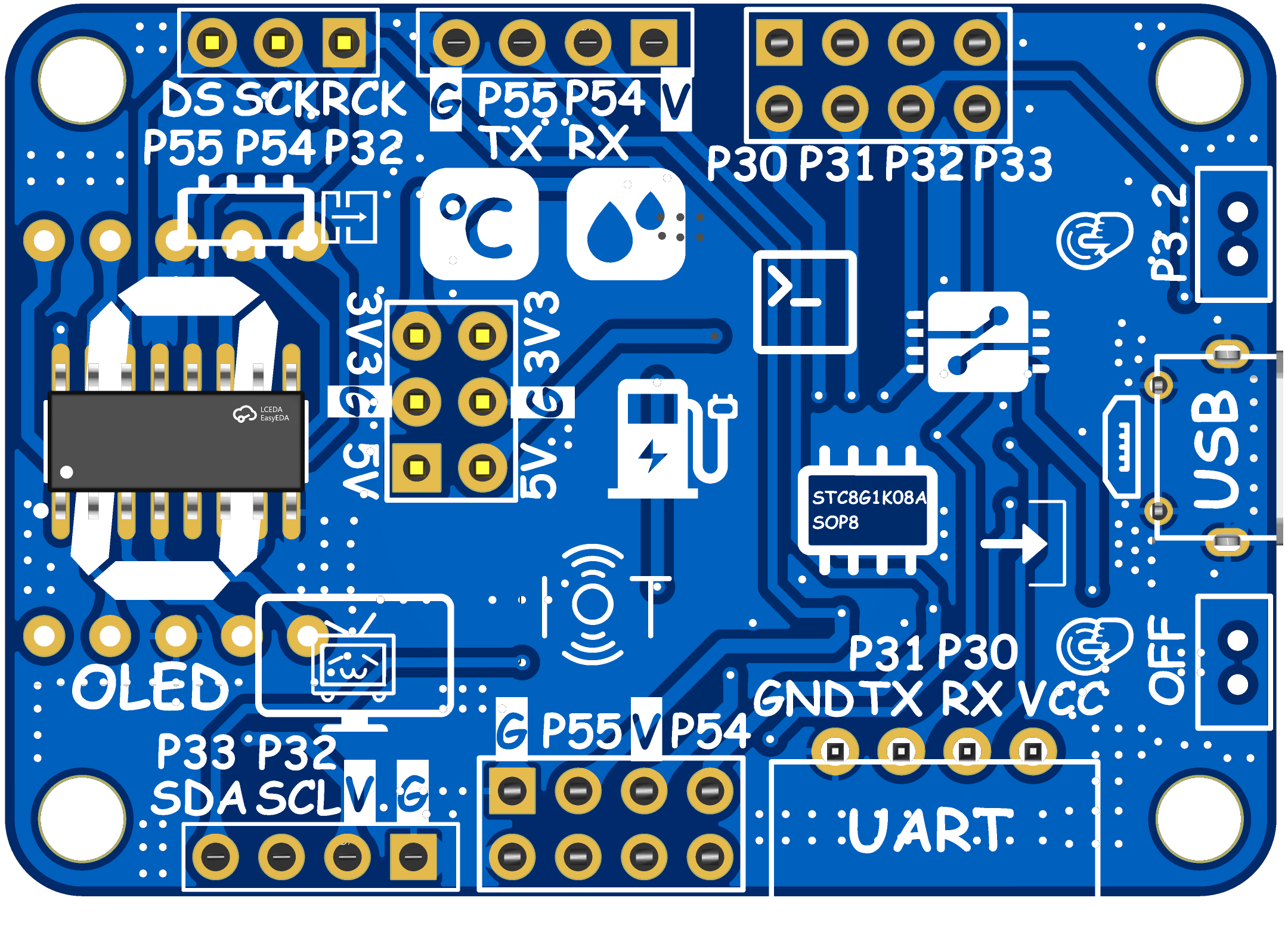

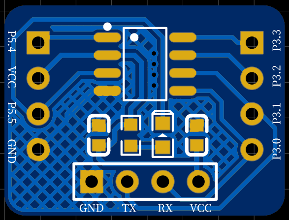

下面是我设计的项目,详见 https://oshwhub.com/jinleili/stc8g1k08a-sop8-development-boar
3D图如下
PCB设计如下
原理图如下
同样使用上述代码进行测试,效果如下
该开发板额外提供74HC595驱动的板载0.56英寸数码管及其控制接口、WS2812彩灯、IIC OLED接口、DHT11温湿度传感器接口、串口下载和串口通信接口、全部IO双倍引出等功能,具有更多的可操作性和拓展开发潜力。

发表于 2024-9-11 09:58:24 | 显示全部楼层
wnagming 发表于 2024-9-11 07:18
这个丝印看上去像手写的
部分丝印调整了字体,便于提升阅读体验
