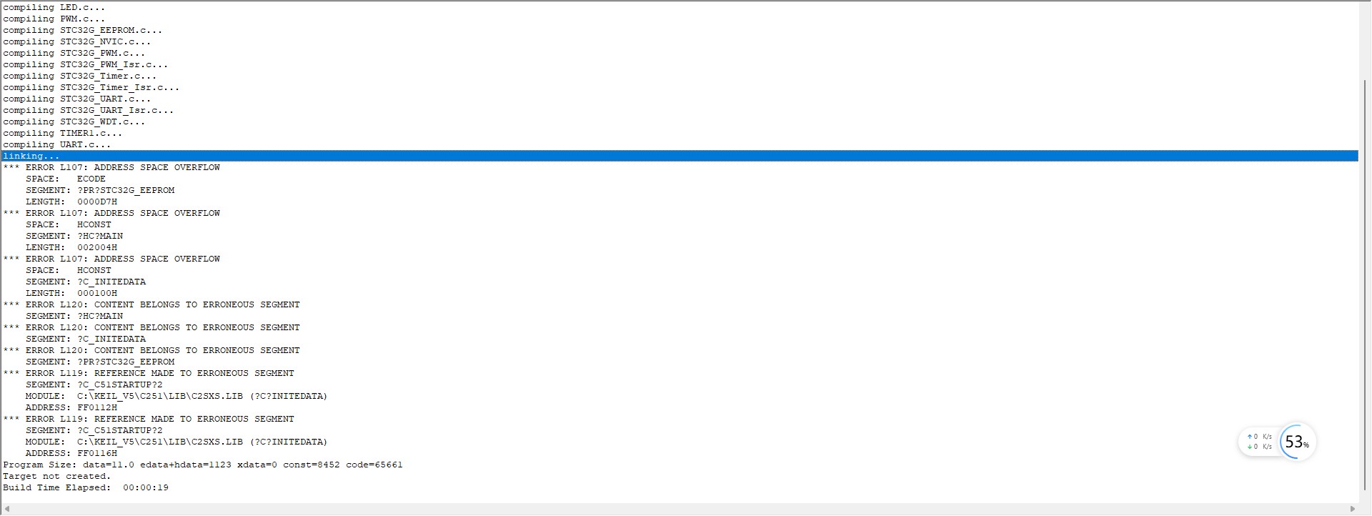

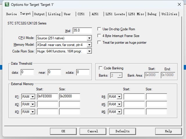

发表于 2024-9-9 20:19:40 | 显示全部楼层
这是错截图和程序空间配置

发表于 2024-9-9 20:27:27 | 显示全部楼层
整个程序区如超过 64K 必须使用 Huge,
并且必须使用多文件
并且每个文件不能超过 64K
https://www.stcaimcu.com/forum.php?mod=redirect&goto=findpost&ptid=6319&pid=53627

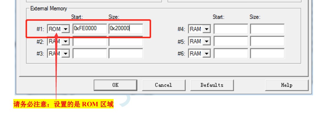

发表于 2024-9-10 09:01:12 | 显示全部楼层
这里是“ROM”不是“RAM”

发表于 2024-9-10 14:21:25 | 显示全部楼层
乘风*** 发表于 2024-9-10 09:01
这里是“ROM”不是“RAM”
它的使用说明里是RAM

发表于 2024-9-11 10:51:15 | 显示全部楼层
这里是“ROM”不是“RAM”
确实是ROM,被那份函数使用说明书文档给骗了

发表于 2024-9-11 11:37:30 | 显示全部楼层
例程包对应的说明书已经更新修改
