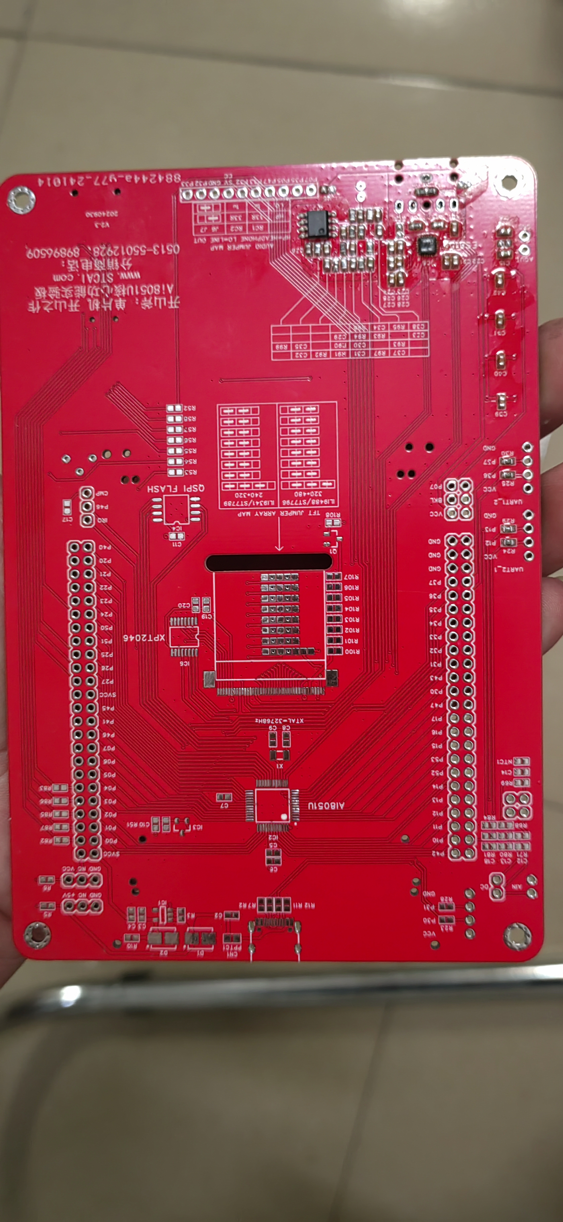

已经自己打板了

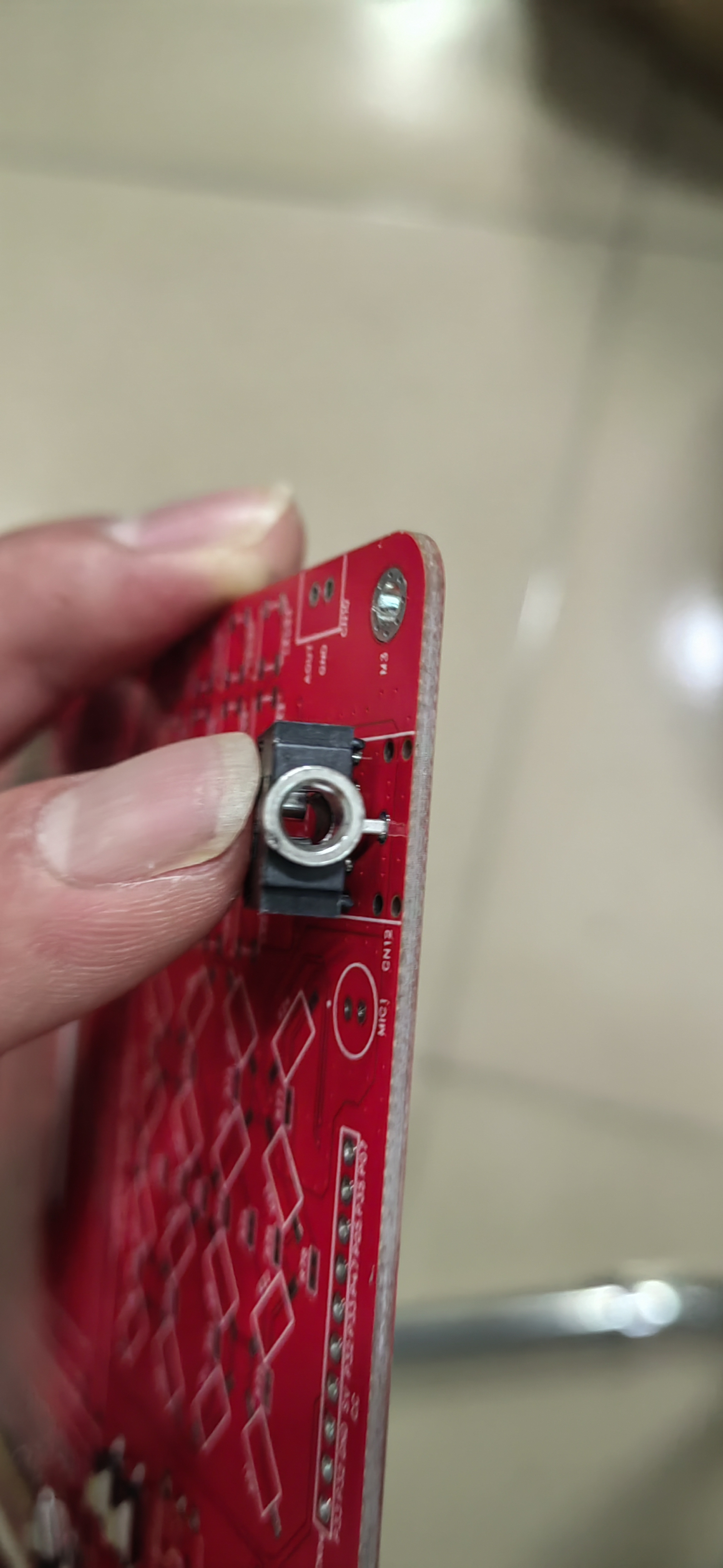

我打的板,耳机孔进不去啊
我也发现了这个问题,我这有两种,一种完全正常,另一种中间的脚差一点,封装按照规格书画的,可能不同厂家的略有区别,稍微掰一下能装进去  详情 回复 发表于 2024-10-21 09:25

不够通用耳机接地孔
