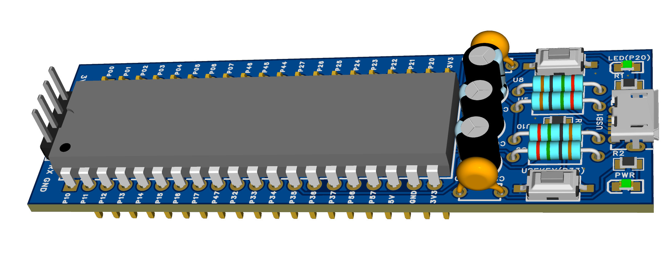

3D图:

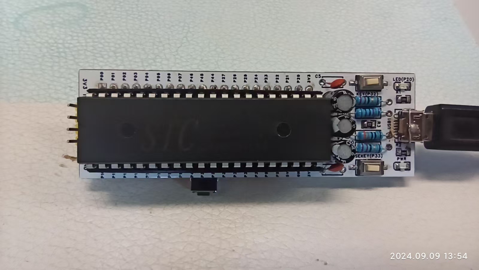

实物图:

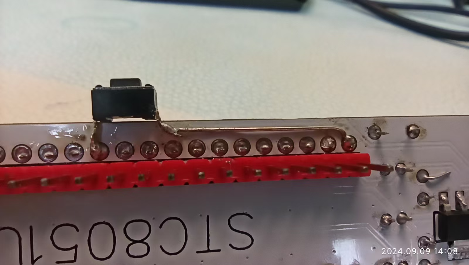

下面多出一个按键是因为,错误地以为和
STC8H8K64U外围电路一样设计就可以实现USB HID下载,
但实际发现按了P32,还需要有个上电的动作才能识别HID。
STC8H8K64U好像是按下P32,插入USB就可以识别为HID。

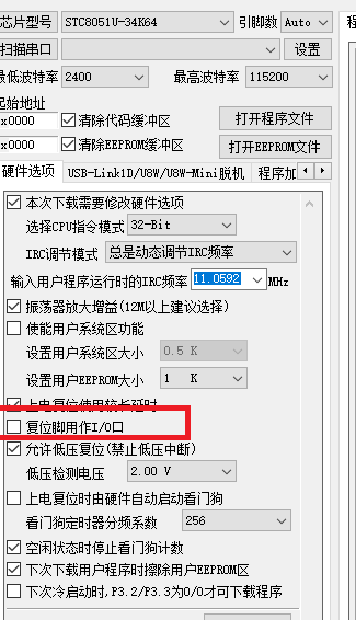

后来发现如果将P4.7(复位引脚)设置为RESET引脚,
可以起到上电的效果,所以就在板子上飞了一个按键P4.7接开关接地。
第一次程序下载:用串口工具下载了一个点灯程序,
并将P4.7设置为RESET引脚。
然后发现:在USB上电的情况下,只要按下RESET就会进入HID下载模式,
与P3.2无关。此时如果想运行用户程序,重新拔插下USB。
喜欢USB直接下载程序,经过补救还算满意。

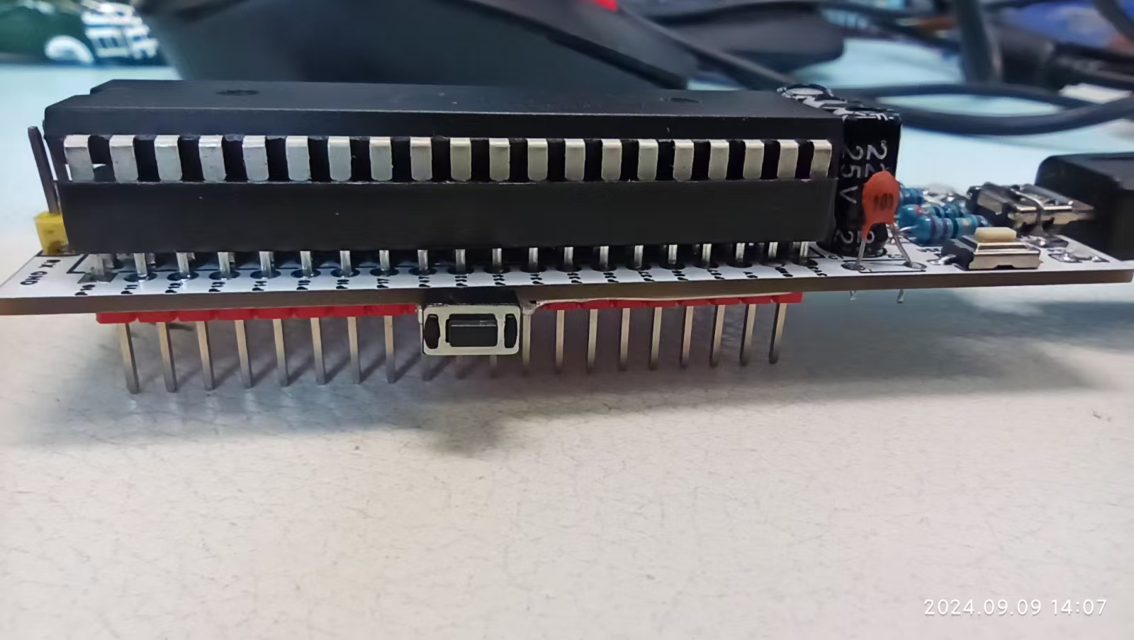

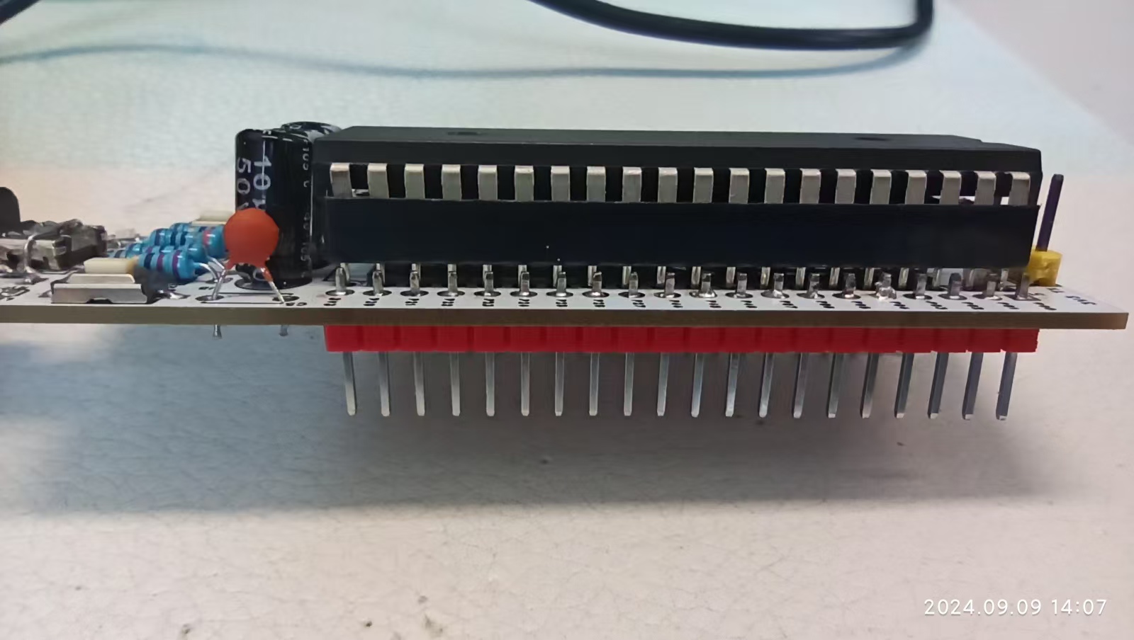

这个座子因为下面排针的原因,不能和PCB直接接触,座子起飞了。

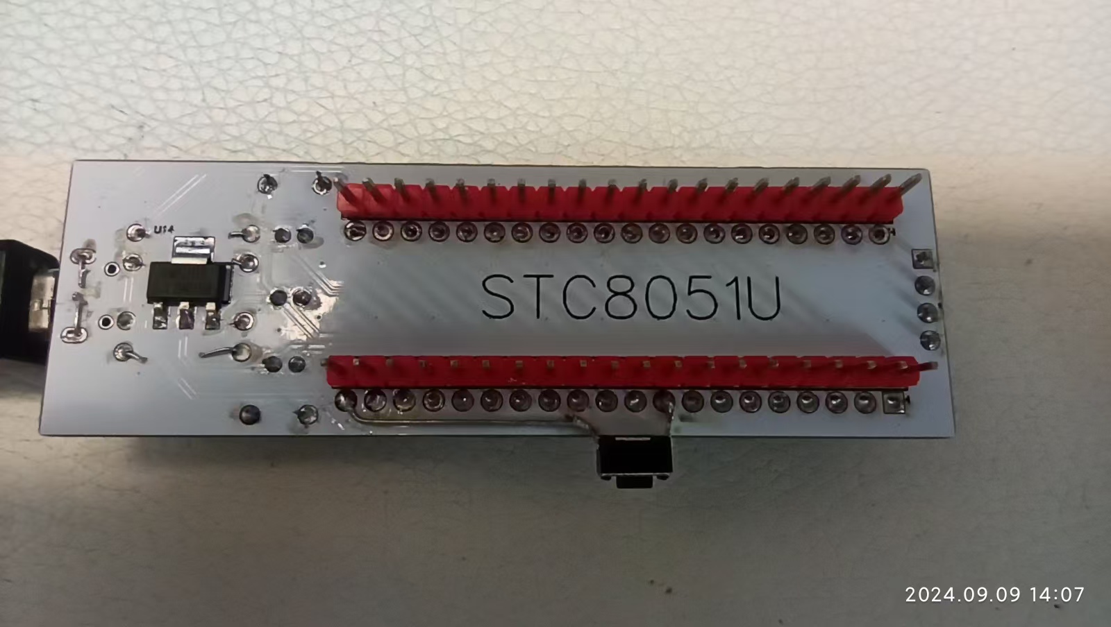

P4.7加的开关。
板子没啥可说的,分立元件和贴片混搭,引脚全部引出,
引脚布局试图和F103最小系统板一致。3v3供电。

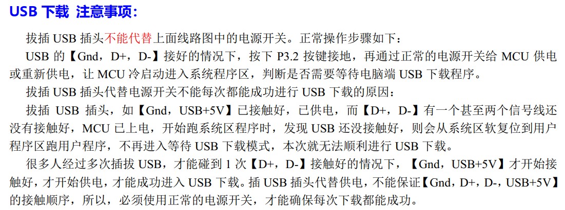

发表于 2024-9-9 14:38:23 | 显示全部楼层
插拔USB的问题,
【GND, D+/P3.1, D-/P3.0, VCC】接触的时间不一致,
还是加个电源开关

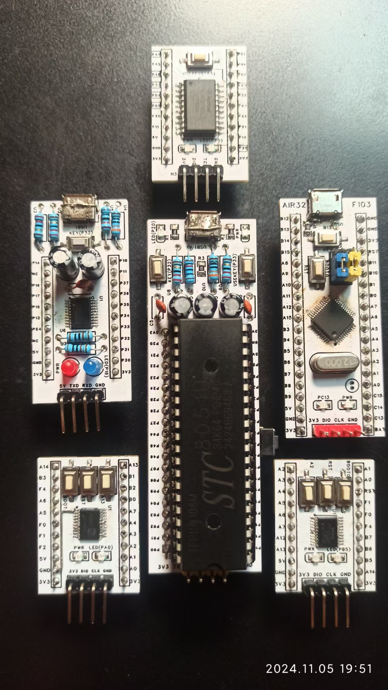

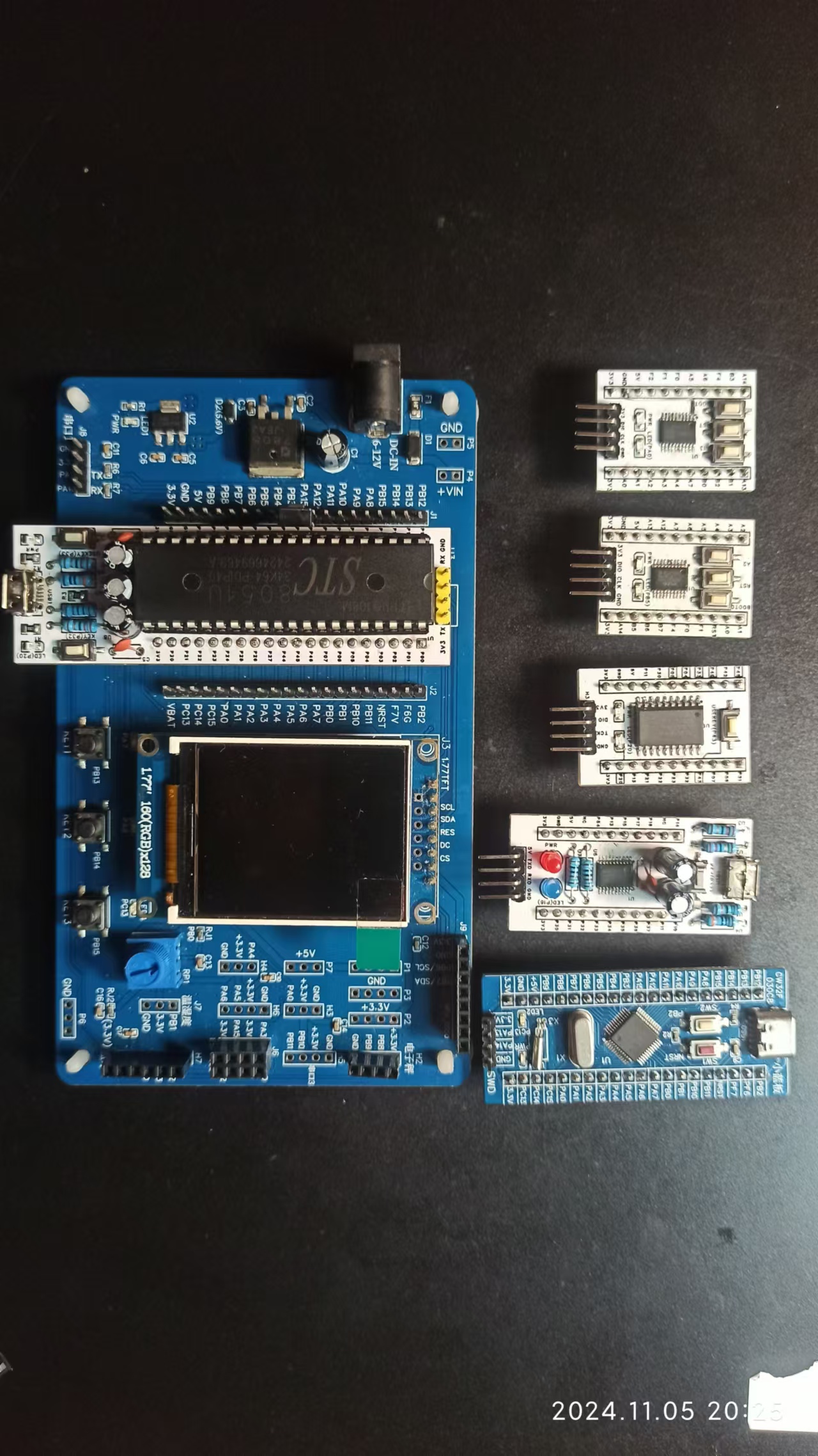

发表于 2024-11-5 20:28:09 | 显示全部楼层
做了一个舰队,8051U是主舰

发表于 2024-11-5 21:01:25 | 显示全部楼层
楼主,你的蓝色底板开发板是什么哇
