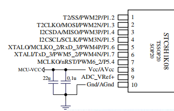

STC手册介绍芯片供电部分,
大部分是加两个电容,一个是22uf,一个是0.1uf,
请问这两电容大小是否固定不变,大的能否增大,小的能否换小,
有没有取值范围,请大咖扫盲普及一下基础,谢谢。

一个是22uF,一个是0.1uF
1,22uF:  10uF ~ 470uF 都可以,我们习惯 22uF/0603封装的而已
2,0.1uF: 0.1uF, 0.0uF 都可以

22μF是0603封装的最大容量,低频滤波
100nF是高频旁路
大的建议越大越好,小的建议就100nF(经验值),取值涉及到PI(电源完整性)、SI(信号完整性),和电容自谐振频率,深究非常复杂,取经验值100nF就好了
