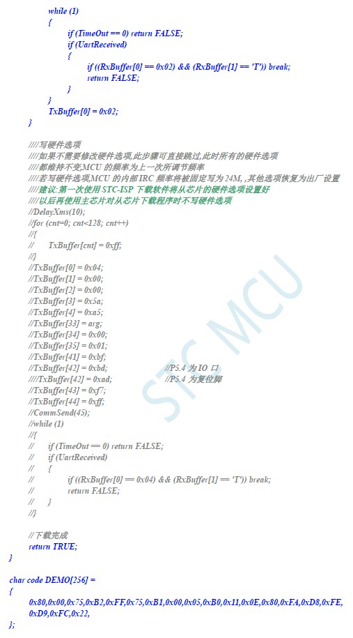

今天在b站看见一个普中科技的视频,里面提到说他们自己做了一个叫PZ-isp的烧录工具,官方不是说只能用stc-isp或者搞一个母片烧录吗,如果可以自己制作stcisp的话这个资料在哪里找

协议已开源,在数据手册中就有

知道通讯协议,写一个上位机就很简单。

找到了,看到文档里面有使用第三方mcu下载对stc进行isp下载了,我还以为不能搞
