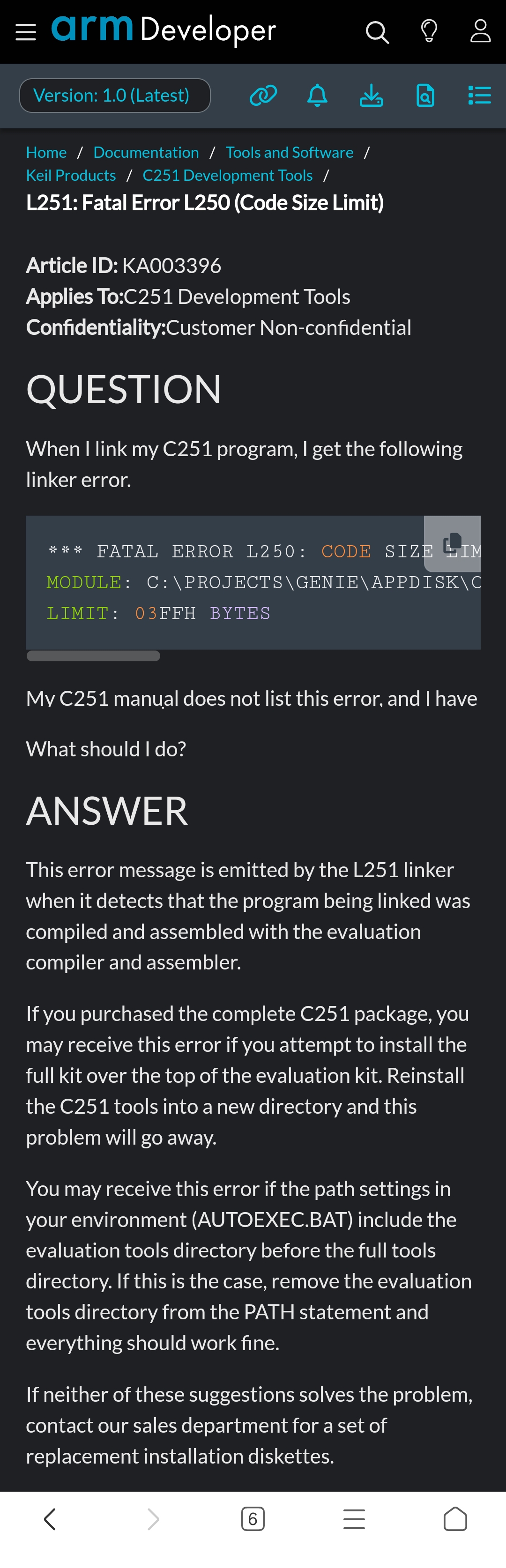

为啥下代码总是报错L251 L250也不知哪里的问题

代码大小限制?

code size limit,检查许可证状态

发表于 2024-9-9 07:43:13 | 显示全部楼层
邮*** 发表于 2024-9-9 00:12
代码大小限制?
好像是这样,我用51单片机写得好好的移植过来就报错

代码大小限制是没有破解keil的问题  详情 回复 发表于 2024-9-9 08:04

发表于 2024-9-9 08:04:25 | 显示全部楼层
代码大小限制是没有破解keil的问题

发表于 2024-9-9 08:22:42 | 显示全部楼层
检查KEIL吧,我也遇到过破解过期后,莫名的毛病,都没想到是这个原因
