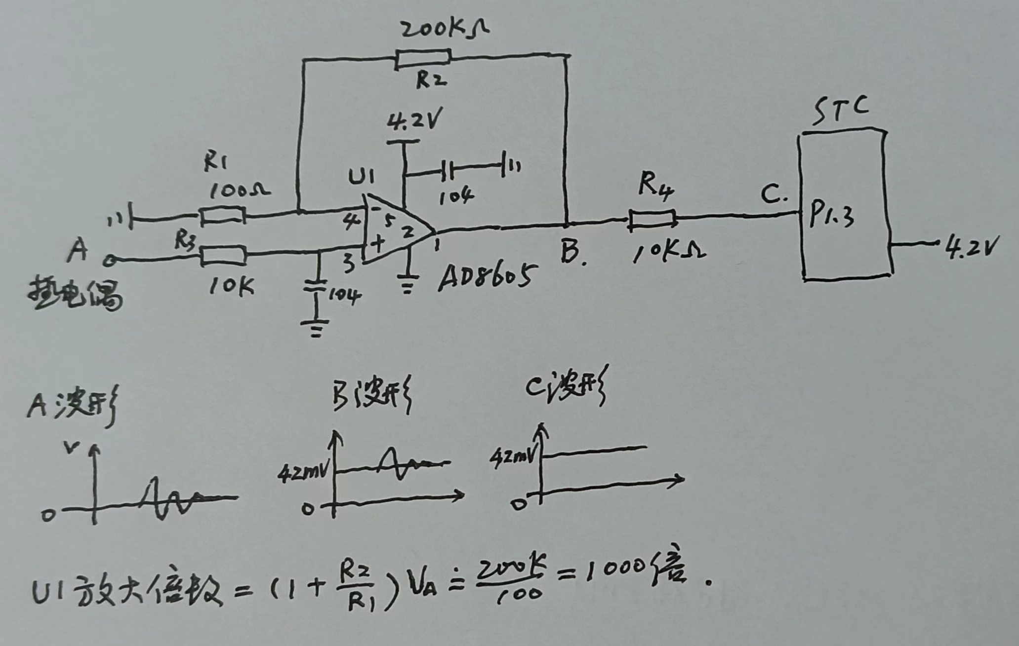

请教各位大佬,用的放大电路和波形如下图,热电偶输出大概是1-2mV,经过AD8605放大,应该是1000倍,但测量的结果却没有。

你可以到官网看下这个器件的手册。另外你的放大倍数计算的也不对,应该是2001倍。

多谢大佬,放大倍数确实写错了。
