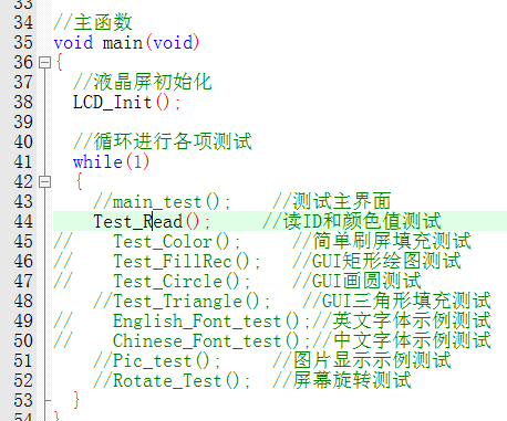

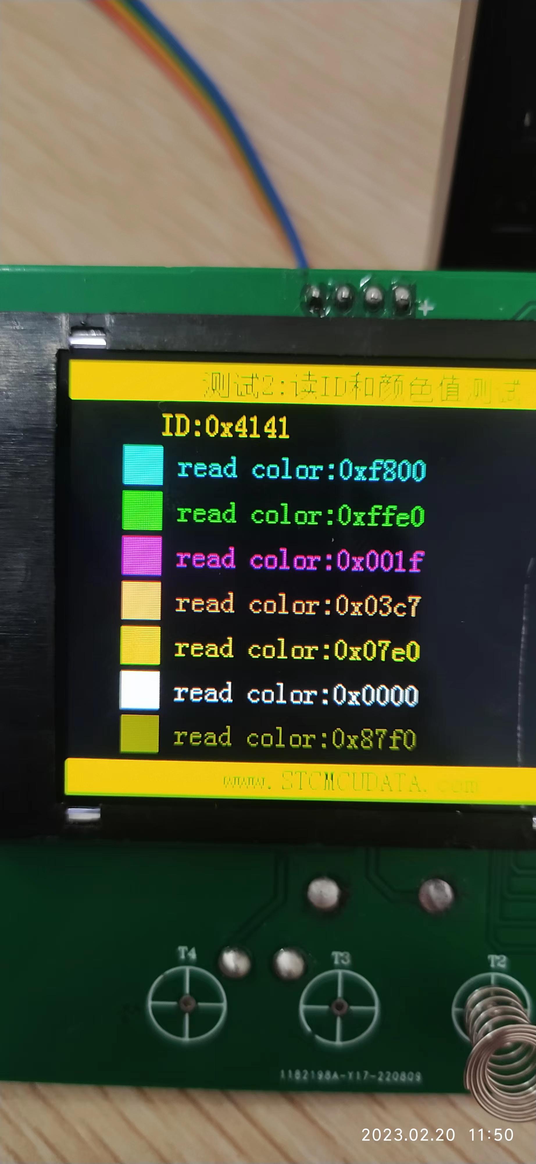

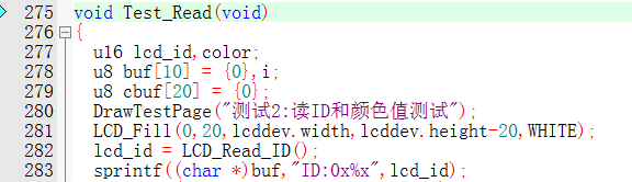

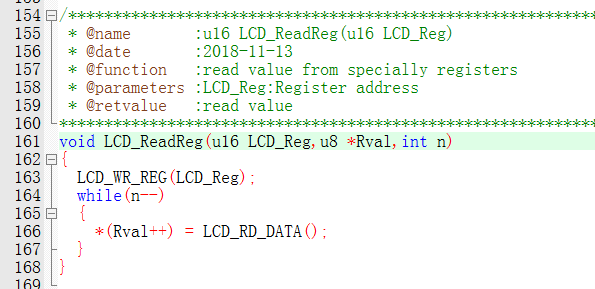

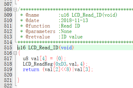

使用 STC8H8K64U 的 demo程序第38个(38-2.4寸ILI9341驱动TFT显示屏实验程序-LCM接口),在读取 ili9341的 ID时,读出的ID显示为0x4141,程序都是原程序未动,不知道是什么原因,有大佬遇到这个问题么?怎么解决的啊?
