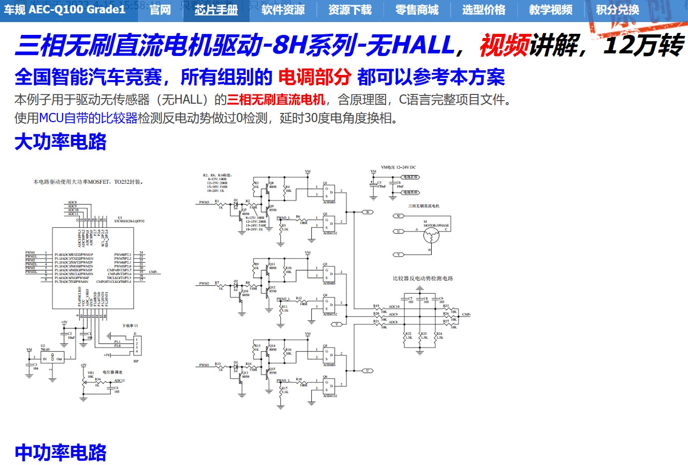

都重新设计了,那就从满分开始,从 A 到 A+
8H1K08-36I-TSSOP20, 8H1K16-36I-LQFP32
完整的线路图,完整的参考程序,少折腾
BLDC, 三相无刷直流电机驱动-8H系列/32G系列-无HALL, 12万转, 视频讲解 - BLDC/144MHz-PWM-硬件移相/45路PWM+3路CCP/7组不同周期的PWM/DAC 国芯技术交流网站 - AI32位8051交流社区 (stcaimcu.com)
