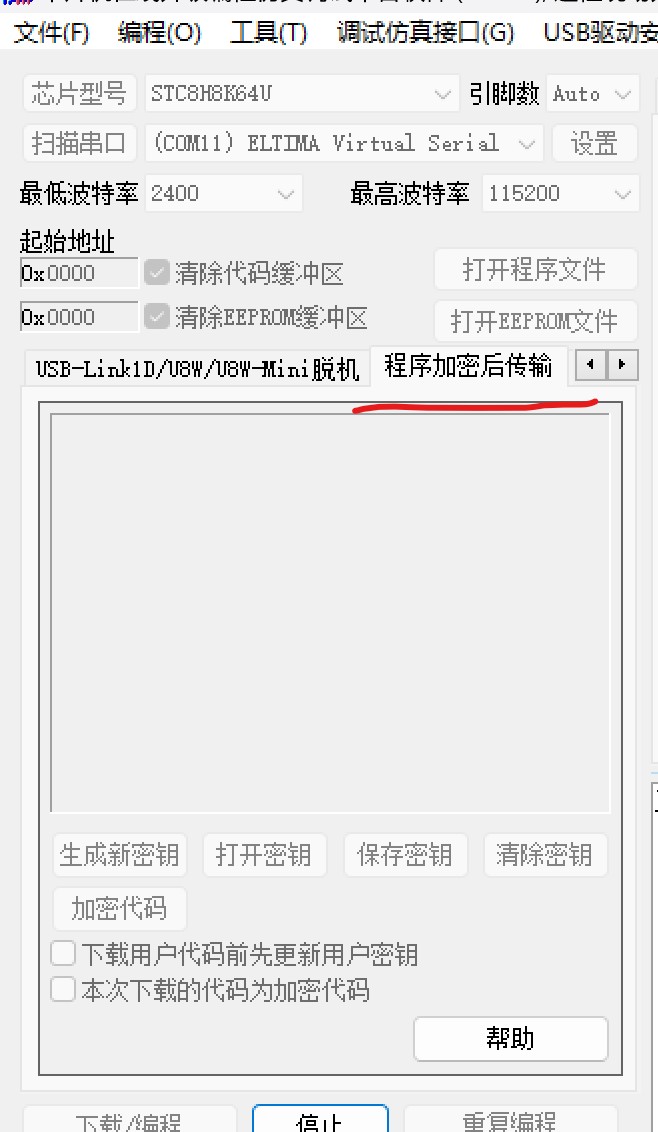

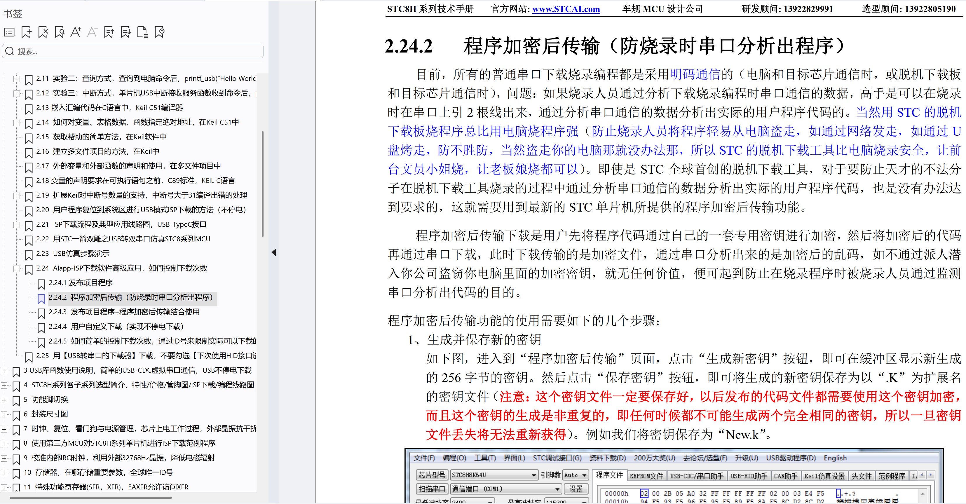

用户自己完全独立的 User_ISP_BootLoader还能像系统ISP一样支持【程序加密后传输】吗

发表于 2024-9-8 10:07:58 来自手机 | 显示全部楼层
应该可以的,因为除了8051u,都是要分开上传,或者bootloader和用户程序合并上传。

发表于 2024-9-8 10:17:00 | 显示全部楼层
用户自己开发的 ISP 协议,用户自己定义,跟系统无关

发表于 2024-9-8 17:57:58 | 显示全部楼层
用户BootLoader区负责自定义方式解密,加密方式可以自己设计

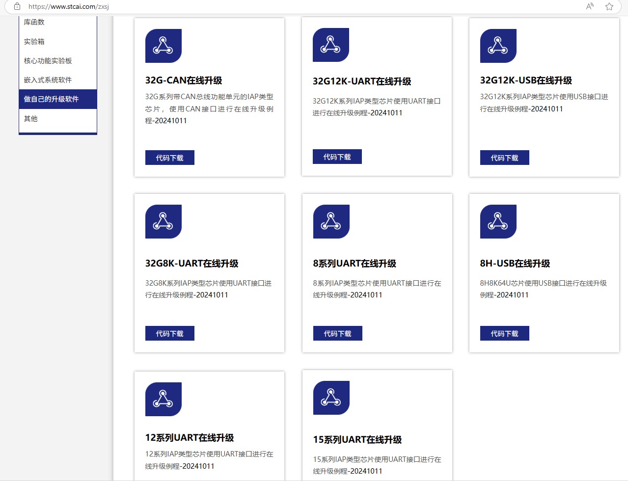

发表于 2025-7-9 09:41:49 | 显示全部楼层
用户ISP下载程序(串口版),用户BootLoader方式,上位机的程序有开源的吗?
深圳国芯人工智能有限公司-在线升级 [attachimg]107949[/attachimg]  详情 回复 发表于 2025-7-9 10:09
  • 打卡总天数:227
  • 最近打卡:2025-11-07 10:32:53
644
3501
3501
发表于 2025-7-9 10:09:11 | 显示全部楼层
深圳国芯人工智能有限公司-在线升级

发表于 2025-7-10 14:52:33 | 显示全部楼层
在485总线上做烧录,用官方软件出来是明文呢。很容易被解析出来。
