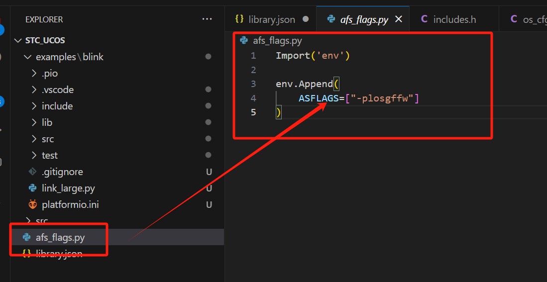

解决:对比eIDE的执行命令发现,在编译.asm 文件时需要添加 -plosgffw 命令行参数,
但是PIO默认的构建中默认是没有的,经过对PIO的一番研究,成功解决。需要使用高级配置直接覆盖原来的命令行参数
图中红框中是原来的命令行参数
使用上图中的方式将原来的命令行选项覆盖掉;
