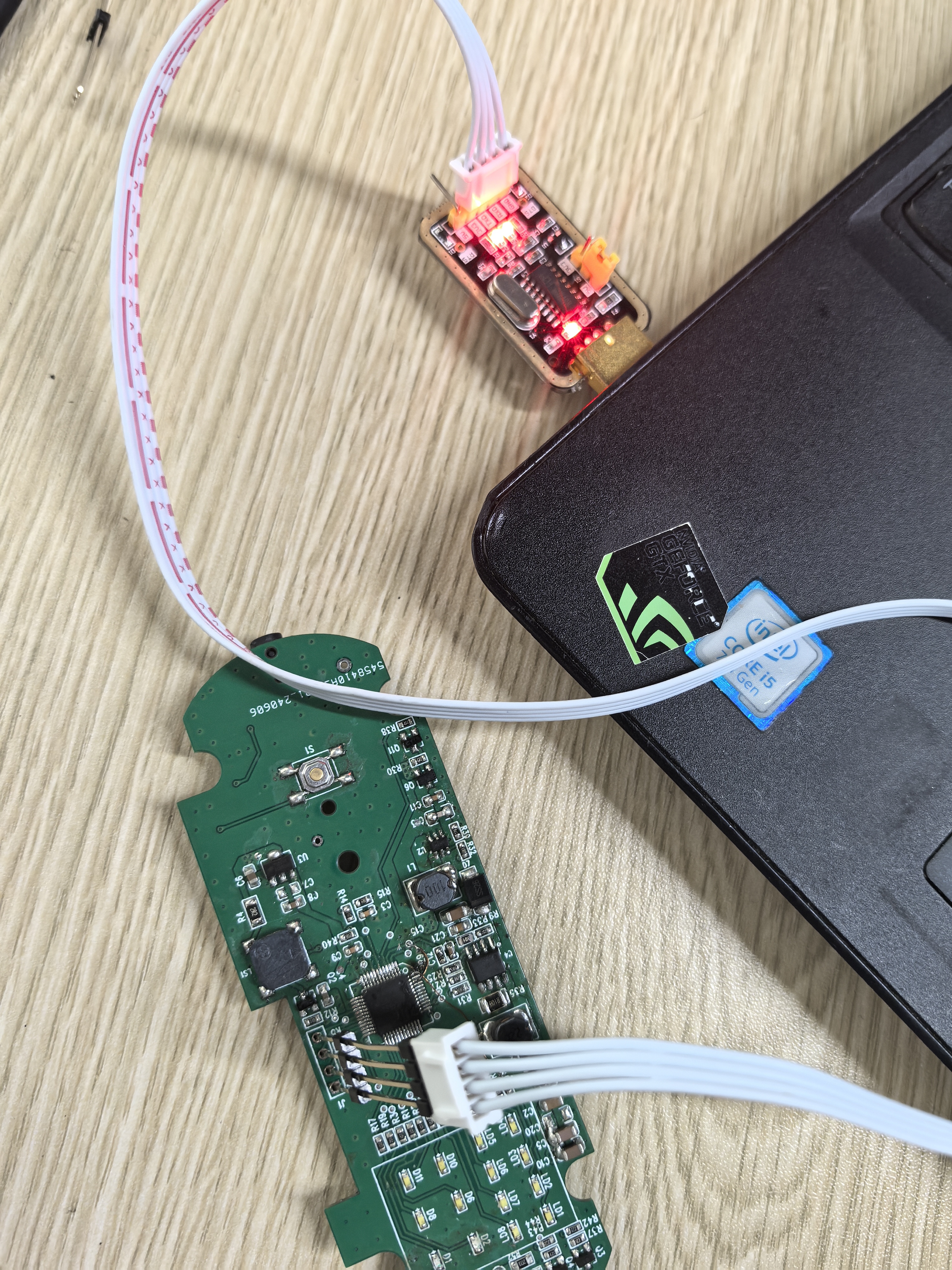

升级程序用CH340串口烧入不了程序
P3.1、P3.0就做烧入用
请问怎么回事。

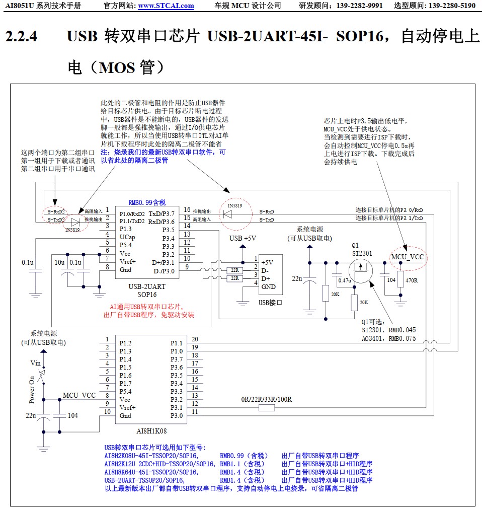

发表于 2024-9-7 17:31:04 | 显示全部楼层
emmm  你这个工具也能断电下载?

发表于 2024-9-7 17:46:02 | 显示全部楼层
先点击下载,再手动重新上电

发表于 2024-9-9 08:54:14 | 显示全部楼层
_奶*** 发表于 2024-9-7 17:31
emmm  你这个工具也能断电下载?
接的是3.3V电压,图片上那个供电是错误的

发表于 2024-9-9 10:02:45 | 显示全部楼层
搞定了,在目标芯片外接电源现在也可以烧入了。谢谢给位
