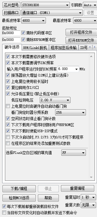

ISP的设置:

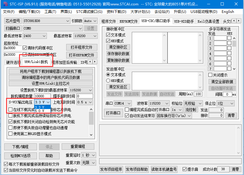

S-VCC输出电压选3.3V试一下。最好用最新的下载软件V-6.91J

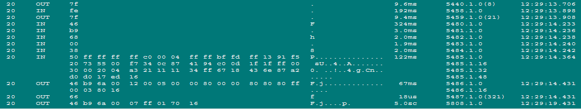

我用的不是脱机下载器,是一个USB转串口工具,输出电压3.3V,电平也是3.3V标准。我通过BUS Hound能够看到前面通信握手,后面MCU不回复了
这里不只是脱机下载的设置,你先试一下。  详情 回复 发表于 2023-2-20 13:21

发表于 2023-2-20 13:21:43 | 显示全部楼层
kona*** 发表于 2023-2-20 12:32
我用的不是脱机下载器,是一个USB转串口工具,输出电压3.3V,电平也是3.3V标准。我通过BUS Hound能够看到 ...
这里不只是脱机下载的设置,你先试一下。

8051*** 发表于 2023-2-20 13:21
这里不只是脱机下载的设置,你先试一下。
改了,也不行。
