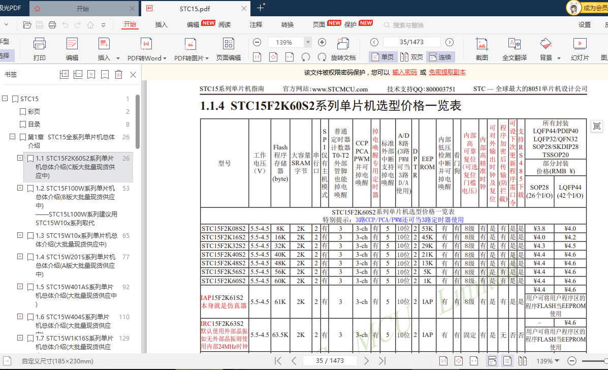

关于STC15F2K60S2  和 IAP15F2K60S的一些疑问。
1。主要区别除了可仿真,还有没有其它注意点,注意点?
2. STC8的EPPROM可以在下载软件里面直接设置,但是IAP15F在软件找不到这个参数设置,请问应该怎么设置EPPROM的大小?
3.IAP芯片可以直接于产品上出售给客户吗?与平时的STC15有没有什么注意点?

     问题回复:关于IAP15F2K61S2以及STC15F2K60S2区别:IAP15F2K61S2支持仿真、另IAP15F2K61S2还是传统思维,会擦除掉你从程序区自己划分的EEPROM/DATA-FLASH区..从STC8系列开始才可以不擦除你从程序区自己划分的EEPROM/DATA-FLASH区,但STC12 STC15等老的系列还是传统思维。另IAP系列大量应用在实际项目中,IAP功能芯片支持IAP升级:写自己的IAP程序进行在线升级,只能在IAP类型芯片上使用,在芯片里写一套用户自己的升级代码,然后通过这套代码对Flash里面用户代码区进行更新程序。可以通过任意接口进行烧录,USB接口、串口等等都可以。需要先使用STC-ISP软件将用户自己的IAP代码烧录到芯片后,才能使用用户自己的IAP代码进行升级。
关于从哪些系列哪些固件开始支持:不擦除你从程序区自己划分的EEPROM/DATA-FLASH区,可参考下面帖子:https://www.stcaimcu.com/forum.p ... &extra=page%3D1

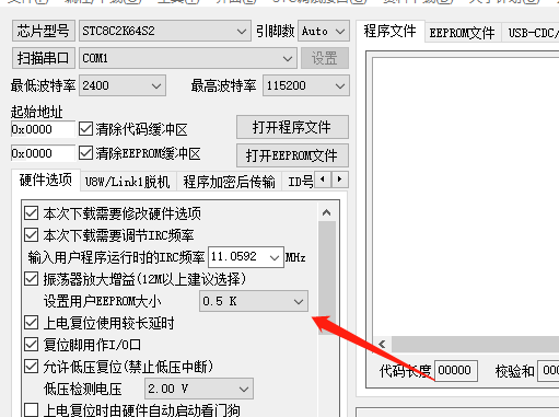

 楼主| 发表于 2023-2-20 13:43:53 | 显示全部楼层
STCAI-32*** 发表于 2023-2-20 11:21
问题回复:关于IAP15F2K61S2以及STC15F2K60S2区别:IAP15F2K61S2支持仿真、另IAP15F2K61S2还是传统思 ...
STC15F2K60S2是固定1K EPPROM,  IAP15F2K61S2的EPPROM怎么使用,如何设置?  如果我用IAP15F2K61S2想把EPPROM设置成1K,或者2K,得怎么设置?

发表于 2023-2-20 16:24:14 | 显示全部楼层
飞*** 发表于 2023-2-20 13:43
STC15F2K60S2是固定1K EPPROM,  IAP15F2K61S2的EPPROM怎么使用,如何设置?  如果我用IAP15F2K61S2想把EP ...
IAP的芯片是从程序区的下一个字节写起,先FLASH后EEPROM,比如你程序写到了A1位置,那么EEPROM就从A1+1     位置写起
