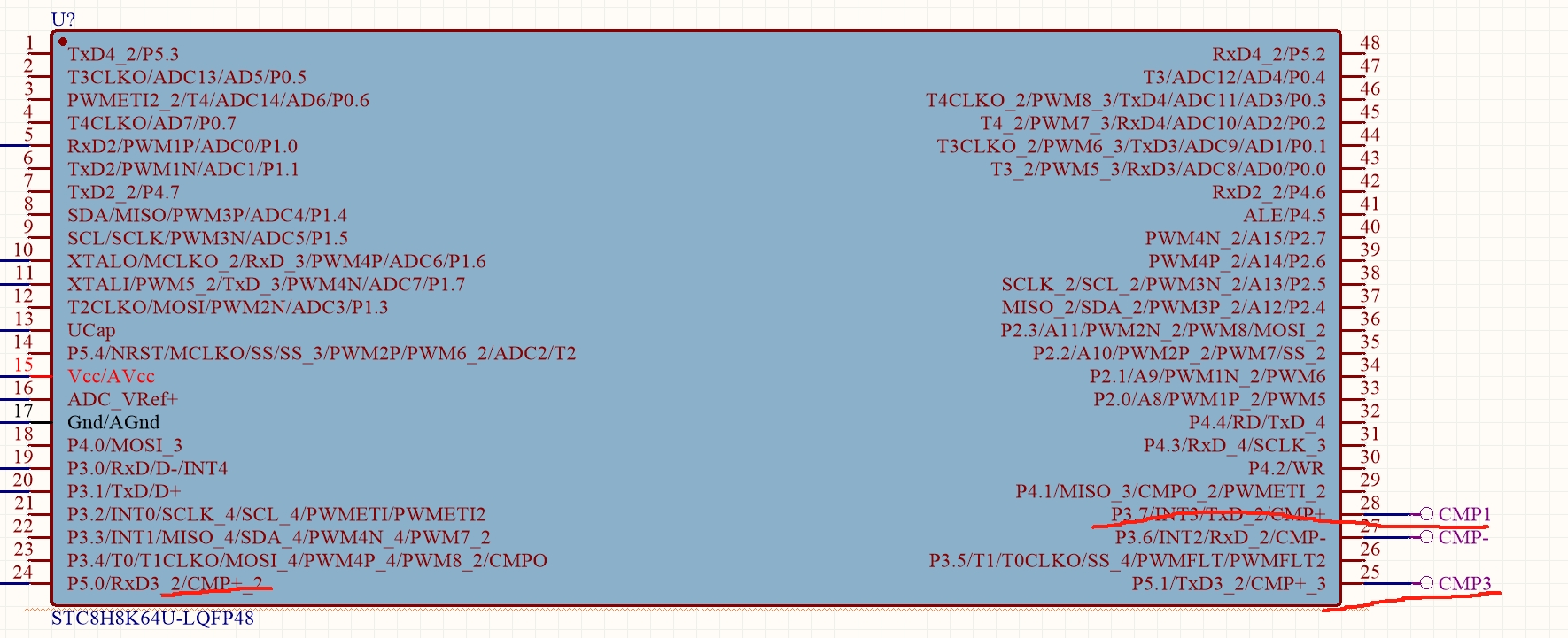

是这样的,现在我又个项目要用到比较器3路,我看咱得STC8H管脚CMP+可以切换到3个位置,是不是在程序中通过管脚切换分时使用,要注意什么,如果分时的话他们之间是否有延时?

就是分时复用的,延时就是个切换IO的时间,驱动无刷电机吧,1对极十万转不是问题
