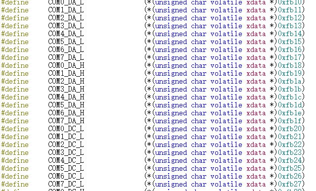

范例程序中,这个寄存器并没有H和L之分呀,但是实际上这个寄存器有H和L之分,不明白是什么意思,也不明白什么作用

 楼主| 发表于 2024-9-7 05:45:56 | 显示全部楼层
wnagming 发表于 2024-9-7 05:44
寄存器是8位的,高字节是H,低字节是L,如果使用16位的变量或者指针操作,只需要一个变量或指针就行,所以 ...
但是不对啊,数码管的段码肯定是8位的啊,哪有16位的段码

发表于 2024-9-7 07:11:52 | 显示全部楼层
是不是共阴共阳用的,手册没有介绍的话可以对应着看看例程,应该能看明白

发表于 2024-9-7 08:36:51 | 显示全部楼层
有的例程是从其他系列的手册上复制过来的,可能有的不太那么准确

发表于 2024-9-7 09:00:14 | 显示全部楼层
我用这个头文件 STC8Hxxx.h。
#define COM0_DAL  (*(unsigned char volatile xdata *)0xfb10)        /* 共阳模式显示数据 */
#define COM1_DAL  (*(unsigned char volatile xdata *)0xfb11)        /* 共阳模式显示数据 */
#define COM2_DAL  (*(unsigned char volatile xdata *)0xfb12)        /* 共阳模式显示数据 */
#define COM3_DAL  (*(unsigned char volatile xdata *)0xfb13)        /* 共阳模式显示数据 */
#define COM4_DAL  (*(unsigned char volatile xdata *)0xfb14)        /* 共阳模式显示数据 */
#define COM5_DAL  (*(unsigned char volatile xdata *)0xfb15)        /* 共阳模式显示数据 */
#define COM6_DAL  (*(unsigned char volatile xdata *)0xfb16)        /* 共阳模式显示数据 */
#define COM7_DAL  (*(unsigned char volatile xdata *)0xfb17)        /* 共阳模式显示数据 */
#define COM0_DAH  (*(unsigned char volatile xdata *)0xfb18)        /* 共阳模式显示数据 */
#define COM1_DAH  (*(unsigned char volatile xdata *)0xfb19)        /* 共阳模式显示数据 */
#define COM2_DAH  (*(unsigned char volatile xdata *)0xfb1a)        /* 共阳模式显示数据 */
#define COM3_DAH  (*(unsigned char volatile xdata *)0xfb1b)        /* 共阳模式显示数据 */
#define COM4_DAH  (*(unsigned char volatile xdata *)0xfb1c)        /* 共阳模式显示数据 */
#define COM5_DAH  (*(unsigned char volatile xdata *)0xfb1d)        /* 共阳模式显示数据 */
#define COM6_DAH  (*(unsigned char volatile xdata *)0xfb1e)        /* 共阳模式显示数据 */
#define COM7_DAH  (*(unsigned char volatile xdata *)0xfb1f)        /* 共阳模式显示数据 */

发表于 2024-9-7 12:12:54 | 显示全部楼层
有8个COM,16个SEG,要分两个字节,可以驱动共阴16个、共阳16个一共32个数码管。
