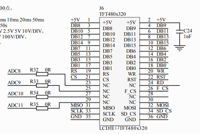

老铁们好,本人使用 STC8H8K64U 单片机的 LCM 接口驱动 ILI9341的液晶屏,16位总线数据宽度,有时会偶尔会遇到液晶显示卡死问题,但是其他程序运行正常(包括继电器控制及基于串口2接收的控制指令)。这个问题该如何杜绝呢?
怎样才能做到把这个偶尔显示卡死消灭掉呢

1,你的原理图的 PDF要发上来,让大家帮助检查下;
2,如硬件大家看不出问题,呢还得把软件/完整的工程文件发上来,还得有人愿意看 !!!
===不想麻烦自己,也不想麻烦大家的做法:打补丁的做法,5秒复位TFT屏的控制器一次 !!!

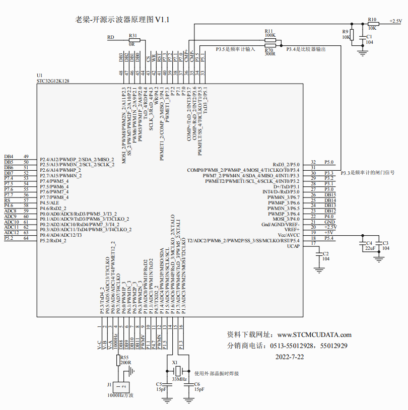

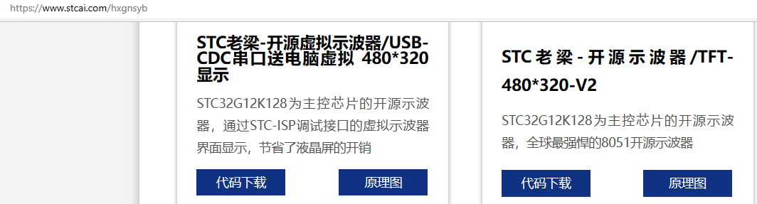

深圳国芯人工智能有限公司-核心功能实验板 (stcai.com)
这个STC开源老梁示波器的TFT线路图,可以参考下

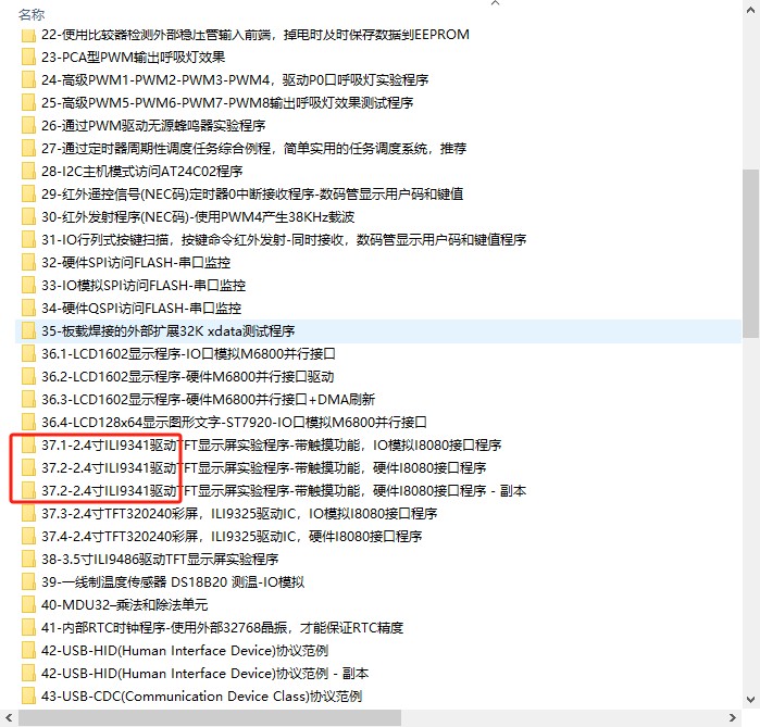

可以参考实验箱例程 https://www.stcaimcu.com/data/download/DemoCode/AI8051U-DEMO-CODE-V1.2.zip [attachimg]105183[/attachimg]  详情 回复 发表于 2025-6-20 08:47

可以参考实验箱例程
https://www.stcaimcu.com/data/do ... -DEMO-CODE-V1.2.zip
