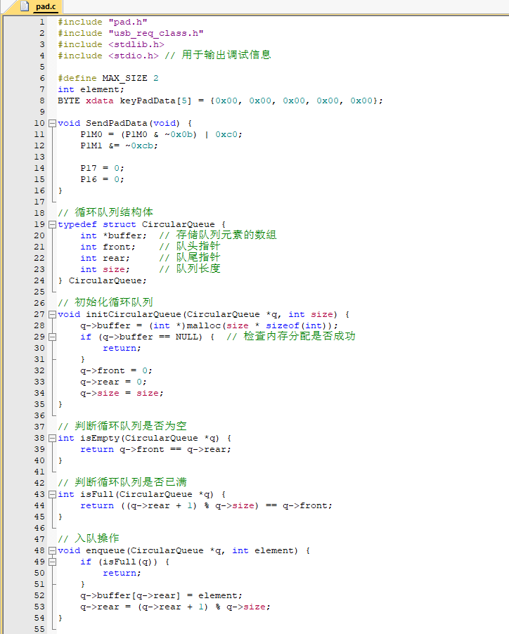

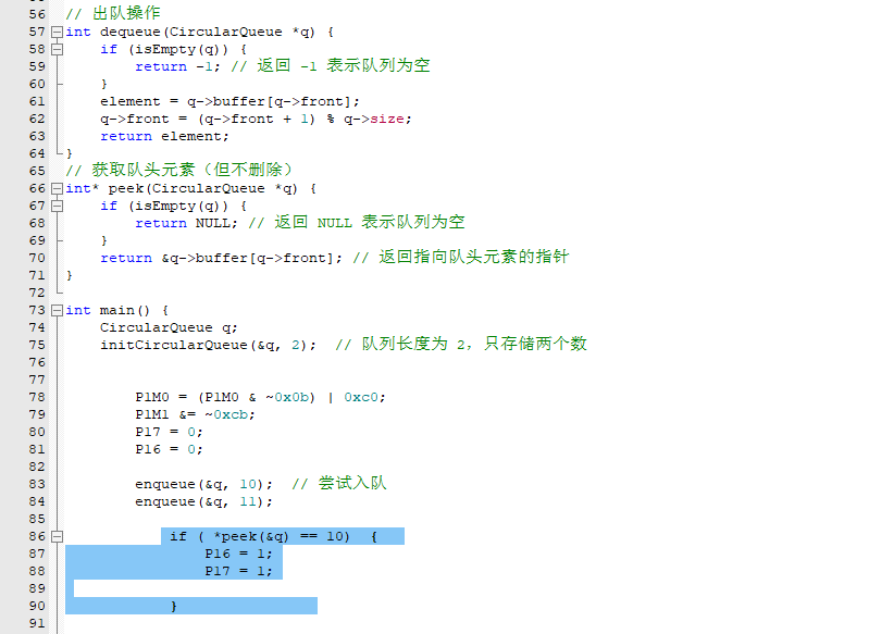

各位大哥们 帮我看一下我这个判断为什么不成立呢
if ( *peek(&q) == 10)  {
                P16 = 1;
                P17 = 1;
这段

发表于 2024-9-6 21:51:26 | 显示全部楼层
首先你能确保你那些函数没问题吗

发表于 2024-9-7 07:01:28 | 显示全部楼层
用指针不能耍花活,要一步一步来,你写得再紧凑,编译器转化为汇编的时候也是一步一步来的。楼上说的对,函数有问题。

发表于 2024-9-7 20:54:07 | 显示全部楼层
xxxe*** 发表于 2024-9-6 21:51
首先你能确保你那些函数没问题吗
我测试过  我这个数已近加入数组了  但是使用元素判断就不成立的
