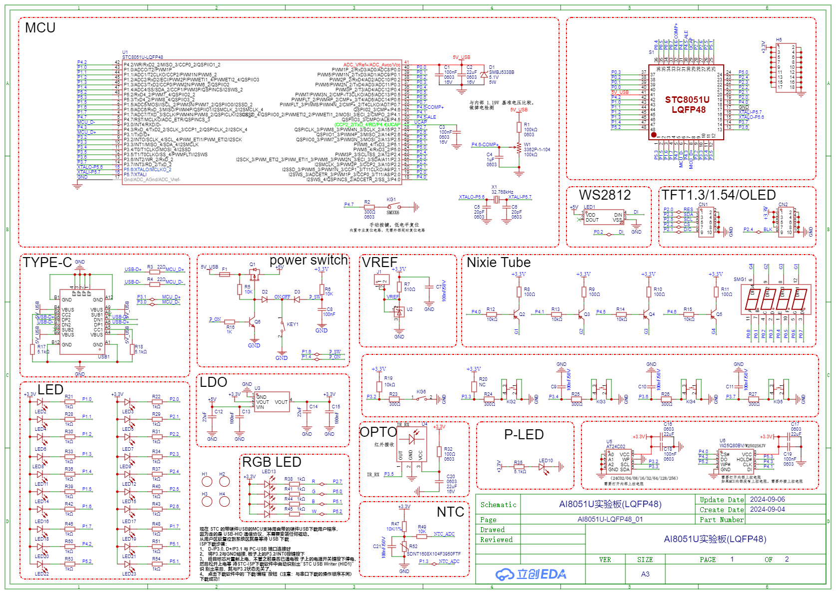

发表于 2024-9-6 13:43:33 | 显示全部楼层 |阅读模式
AI8051U实验板(LQFP48)
29
248
823
823

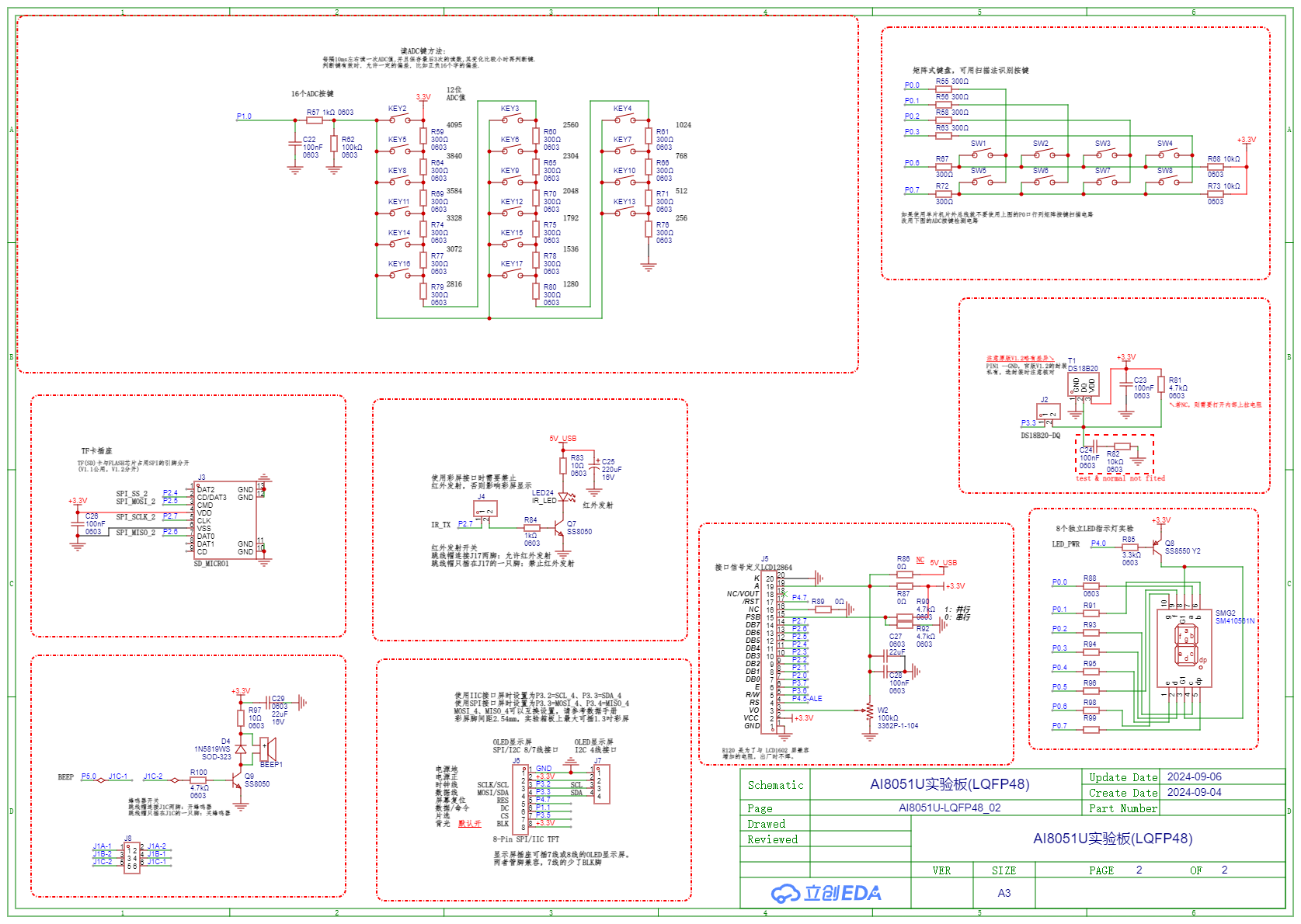

 楼主| 发表于 2024-9-6 13:47:03 | 显示全部楼层
AI8051U实验板(LQFP48)
29
248
823
823
 楼主| 发表于 2024-9-6 13:47:22 | 显示全部楼层
10*10CM的大小
3564
7696
7696
发表于 2024-9-6 14:08:49 | 显示全部楼层
8051U的ADC不是12位吗

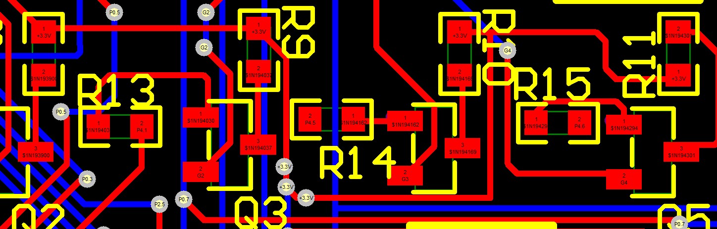

发表于 2024-9-7 17:09:21 | 显示全部楼层
下了你的图,线比较乱,应该是自动布线的,最多调整了下,还有两个三极管都没有连到单片机,而且三极管脚位也不对,还没有细看有没有其他问题,有没有人验证过的。
