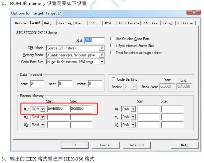

发表于 2024-9-6 17:09:09 | 显示全部楼层
  • 打卡总天数:581

发表于 2024-9-7 09:44:18 | 显示全部楼层
神*** 发表于 2024-9-6 17:09
深圳国芯人工智能有限公司-产品_STC32系列 (stcai.com)
谢谢,才发现手册里有这个内容,不过现在有两个新的问题
就是按照这样设置了之后,第一是发现chipid读取就不对了,读取方法是(( (unsigned char volatile far *)0x7efde0))
第二是id号加密那里,存储地址不知道怎么填,怎么用iapread读的时候地址怎么对应,麻烦再帮回复一下,谢谢
