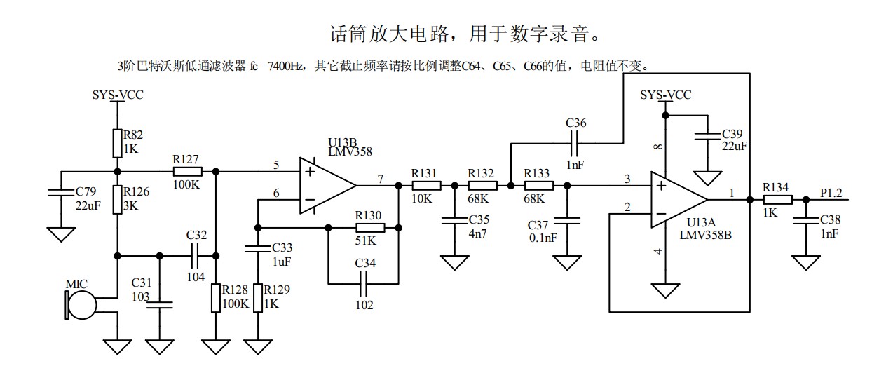

话筒放大电路低通滤波转折频率为3400Hz左右,合适8~16K采样。

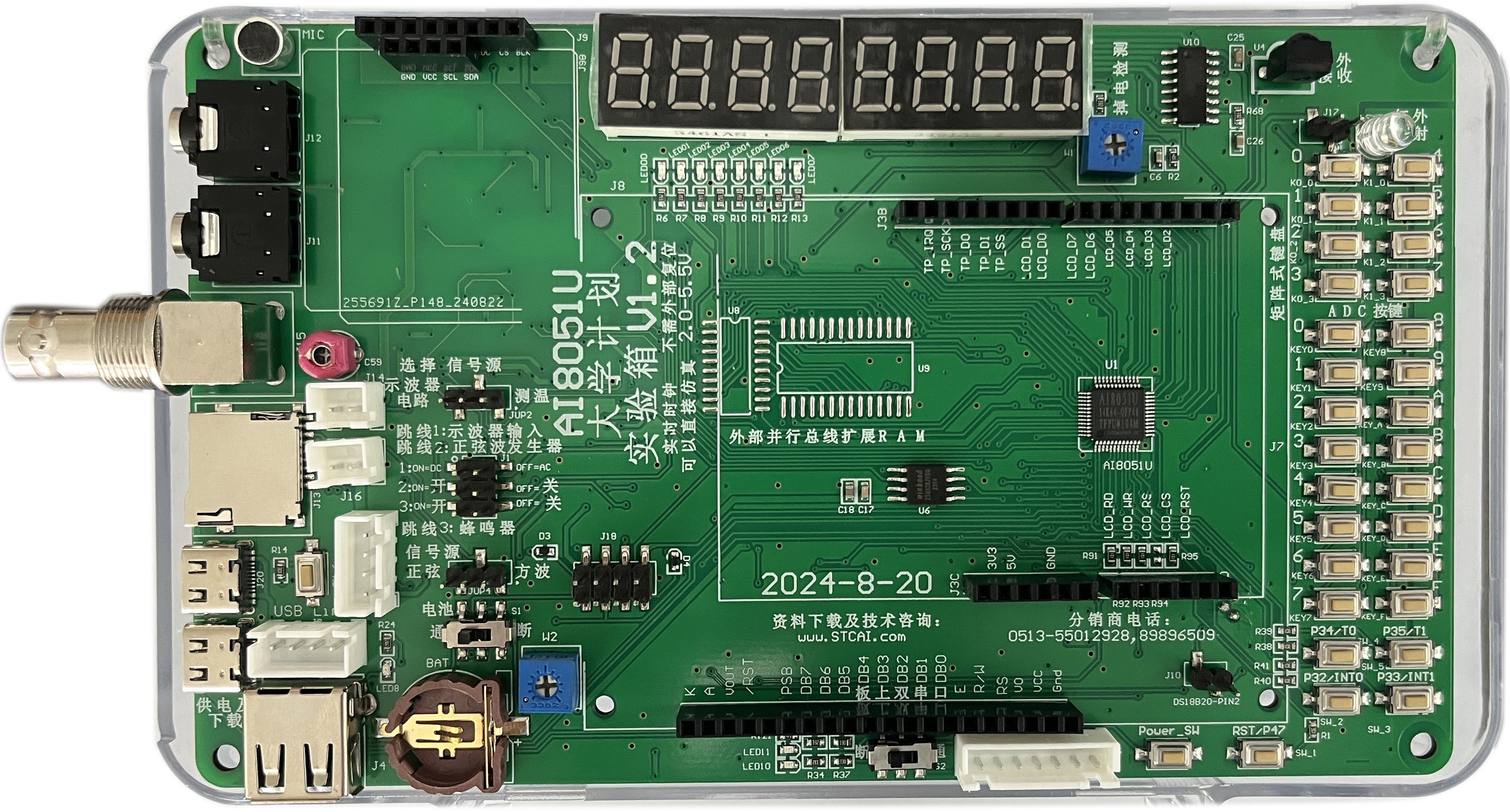

实验箱全貌:

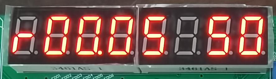

录音时数码管显示:

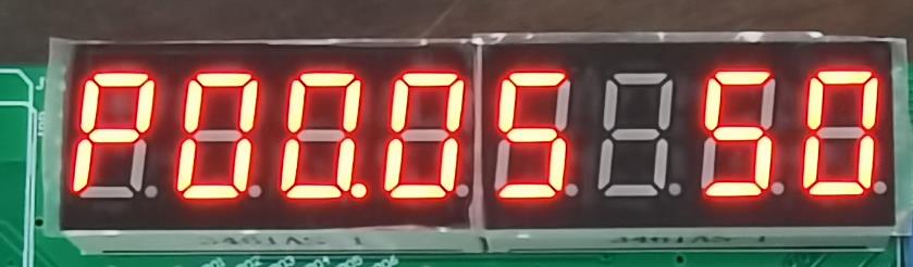

放音时数码管显示:
