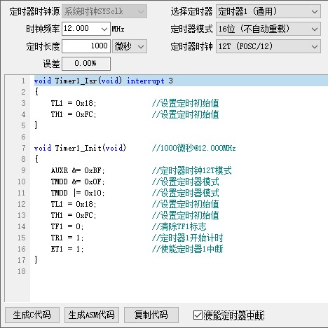

发表于 2024-9-6 11:17:36 | 显示全部楼层
定时器不支持自动重载,中断函数内要重新设置TL1、TH1,如不设置,会跑到65535,按你程序是6.5535秒,按你程序,外接12M晶振,注意不要使用内部时钟

发表于 2024-9-6 11:23:01 | 显示全部楼层
懂了,在定时器到点后忘记了重新加载TL1和TH1.非常感谢!
